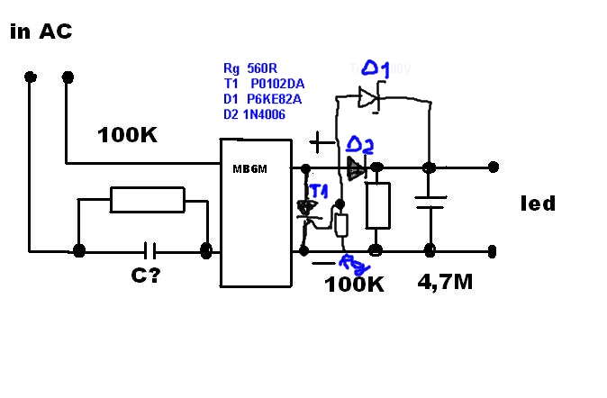

Vdaka nad tym elytom som rozmyslal ze ho dam na vysie napetie mam k dispozici 12 mikro na 400V môžem tam dať aj ten?

Tak tam dobastli toto (aby to nebuchlo):
(43.63 KiB) Staženo 81 x

thomasdj píše:... 12 mikro na 400V môžem tam dať aj ten?
Když se ti tam vejde... Hlavně aby byl na 105ºC, ne na 85ºC, déle v tom hicu vydrží.
