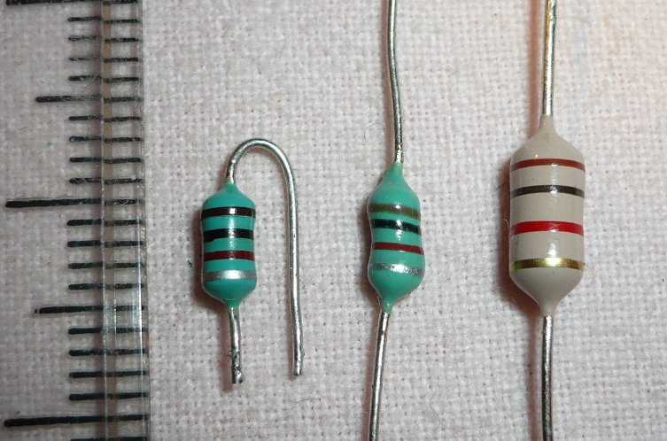

Trošku ma tu trápia cievky-tlmivky. Pôvodná 1000µH (vľavo) je odpálená, má nekonečný odpor. V gme som kúpil dve nové, prvá(v strede) má odpor 41 ohm, druhá(vpravo) má odpor 10 ohm. Obidve by mali mať 1000µH. (foto dosť skresluje farby)
Otázky:
1. je tá so 41 ohm dobrá? Podľa datasheetu by mala mať asi 26 ohm, ale všade píšu inak, mám v tom zmetok.
2. môžem tú odpálenu vľavo nahradiť tou vpravo, čo má 10 ohm?
(42 KiB) Staženo 118 x

Povedal by som, že odpor tlmivky bude závislý od prierezu použitého drôtu cievky. Na tej väčšej bude použitý hrubší drôt, tak má logicky nižší odpor. Zhorí pri veľkom prúde o niečo neskôr. V datasheetoch by tieto údaje mali byť uvedené.
Prípadne ich ešte premeraj na indukčnosť, ak sa dá.
P.S.: Teraz sa pozerám na obrázok, tá vpravo má iné farebné značenie?

Označenia majú rovnaké (hnedý, čierny, červený), až na toleranciu (zlatý/strieborný pásik). Ono sa tie farby pri fotení nejako stratili. Ale aj tak... ak má mať 26 ohm a má 41 ohm, nieje to výrobná vada?

Tie údaje asi nie sú k tej konkrétnej cievke. V GME sa moc o také detaily nestarajú. Kupujú čo najlacnejšie.
Otázka znie, kde to bude použité, v akom obvode.
Tú originál (prerušenú) by sa dalo možno opraviť, alebo aspoň premerať. Bude mať iba zle prispajkovaný drôt k vývody na jednej strane. Ten drôt ale bude s priemerom menším ako 0,05mm a to sa ťažko spájkuje. Z toho dôvodu aj tolerancia odporu môže byť dosť veľká.

Dal by som tam radšej tú väčšiu, aspoň nebudeš riskovať jej možné prehrievanie.

Keďže sa tá pôvodná cievka odpálila, dal som tam tú vpravo, tá vydrží určite viac. Zatiaľ to funguje.
