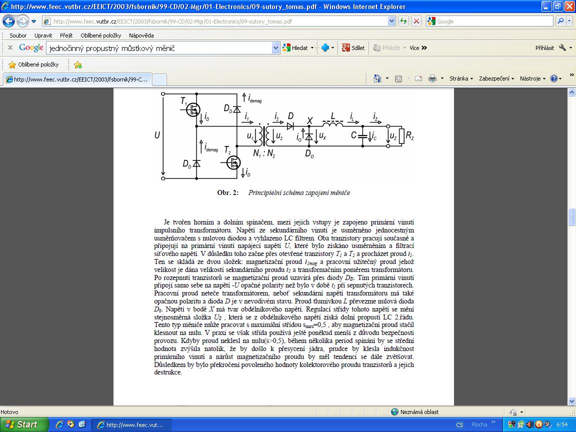

Zdroj 24V/16A, co může způsobovat "vadnutí" zdroje

měnič.JPG- (162.6 KiB) Staženo 126 x
nepodstatné (jen teplo,jsou připojeny jakoby na zdroj) .Když tranzistory rozepnou,odvádí demagn.proud z jádra.Proti však přes ty mizerné odpory v závěrném směru teče proud ze zdroje,takže se jádro nemusí úplně demagnetizovat a v podstatě se zbytkovým magn.tokem posouvá po magnetizační křivce směrem k nasycení v závislosti na velikostech těch proudů.Aby to mělo tak markantní vliv na výst.výkon,muselo by se to projevit při sepnutí tranzistorů velkým skokem proudu,(ne jen transf.zátěž) a to by mělo někde omezit proud na některém vstupu IO,tam jsi však nic nenaměřil. No možná uvažuji blbě,nakonec ti to může být jedno,hlavně,když to bude fungovat.
