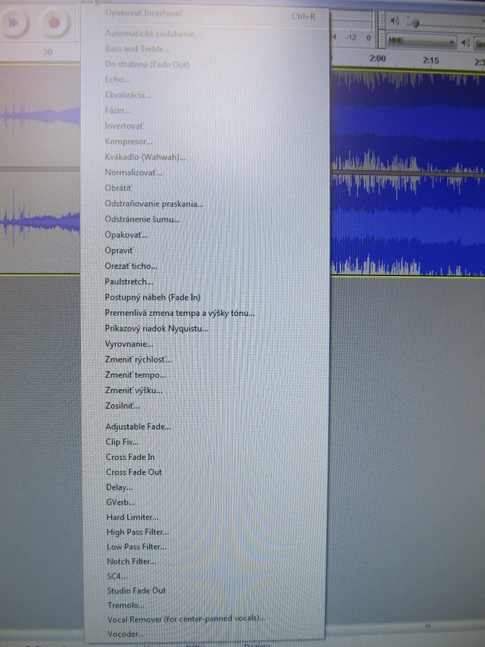

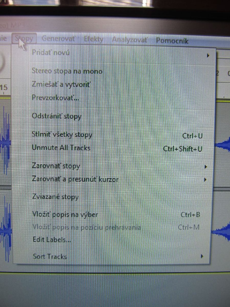

Pre príklad vkladám tieto dve skladby, vraj je na to program ako vytvoriť inštrumentálnu verziu z originál skladby ( pravdepodobne rôznej kvality ) pre karaoke či už v MP3 al. priamo v MP4 verzii.

V Audacity (jestli nevíš, co to je, tak si to vygoogluj, ne?) to uděláš následovně:
1) otevřeš skladbu (stereo!)
2) rozdělíš ji na levej a pravej kanál
3) jeden z kanálů invertuješ
4) oba výsledný kanály sloučíš do jednoho

Jo aha, myslel jsem, že je to plugin z externího balíku (protože je mezi nima; mám jich skoro 400), pracuje to na stejným principu, kterej jsem už popsal. Výsledná kvalita závisí pouze na originálu, na ničem jiným. V případě, že se ve výsledku vyskytne například ozvěna, dá se redukovat pásmovou propustí.
EDIT: Jo aha, tak Vocal remover pracuje trochu jinak, mám dojem, že má poněkud horší výsledky.
