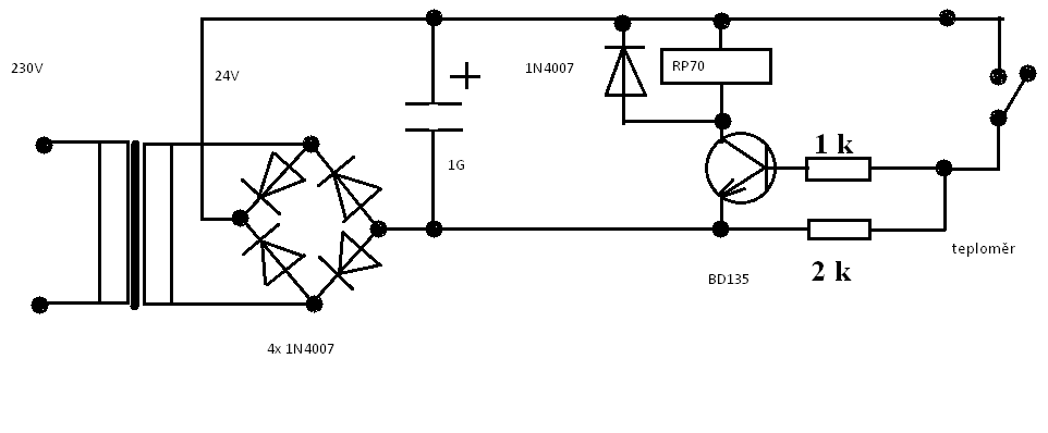

popest píše:Obecně přeci platí, že by každý bod na plošném spoji měl mít definovaný potenciál, protože jinak se stává anténou. V tomto případě je to trochu směšný, ale přece není takový problém tam ten Res dát.
ano, připouštím . . .
ale šedivá je teorie a zelený strom života.
Vůbec ale nerozumím Bořku tomu, čemu říkáš "obhajoba neobhajitelného" v souvislosti s tímto příspěvkem. Proč jsi to sem psal ?
Co je neobhajitelného na mém názoru ?
Omlouvám se za OT uživateli "zapojil"
a děkuji za jeho výběr.
Takže abych učinil zadost i místním kverulantům dám sem tedy upravené
schéma, kde je jednoduchost zachována, ale báze spínacího trandu je blokována odpory proti zemi.

No jednoduše to , že báze jakéhékoliv trandu zůstane "ve vzduchu " . Pro našince to je a vždy bude zakázané . A jestli chceš vyhrabat jednu výjimku na tisíc , tak si ji vetkni za ucho . Prostě a zvláště u bastlířů , kterým jsou reálné konstrukce s drátem do báze přes půl metru běžná , se musí uvádět taková zapojení , která budou pokud možno nejhodnější . Což právě jakákoliv zapojení s výše uvedeným problémem nebudou a ukončeme debatu . Pokud jsi nepochopil i nebo nechceš pochopit , je další zbytečné .
