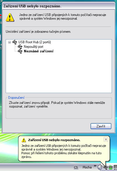

naistaloval jsem ovladace na ftdi (pouzivam kit UMS3 = tj ft232rl), cchvilu mi to jelo ale pak asi po spatne uprave EEPROM mi to uz windowsy nedetekuji-neznamy hardware. Nevite prosim nekdo jak to rozjet?
Pri detekci to vypise ze nejsou ofladace ale nektere informace sedi...
Device Descriptor:
bcdUSB: 0x0200
bDeviceClass: 0x00
bDeviceSubClass: 0x00
bDeviceProtocol: 0x00
bMaxPacketSize0: 0x08 (8)
idVendor: 0x0403 (Future Technology Devices International Limited)
idProduct: 0x7FFF
bcdDevice: 0x0600
iManufacturer: 0x01
iProduct: 0x02
iSerialNumber: 0x03
bNumConfigurations: 0x01
ConnectionStatus: DeviceConnected
Current Config Value: 0x00
Device Bus Speed: Full
Device Address: 0x01
Open Pipes: 0
ftdi.jpg- (61.16 KiB) Staženo 181 x
Ale tu ide zrejme o problém s resetovaním obvodu.Ten stred na odporovom deliči má byť pripojený na reset obvodu.V zapojení podľa tej schémy by to fungovalo ak by bol spustený počítač,USB kábel pripojený a až potom by sa zaplo napájanie. A spoľahlivosť bude závislá na rýchlosti nábehu zdroja, tj. napájacieho napetia.
