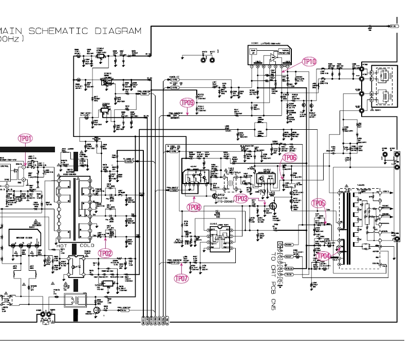

+B jsem našel v SM 130V a v jiném 135V. Podle R821 u optočlenu /který je 133k/ jsem usoudil že by to mělo být 130V /já mám i menší obrazovku/
Vyměnil jsem zenerku 5v6 u optočlenu za novou.
Může mne někdo nasměrovat na co se zaměřit abych snížil +B...

Přikládám screenshot nejpodobnějšího schématu.
/samsung_cs-25m6hn8x_29m6ht8x-ch.ks3a-p-100hz-rev.5-sm/
