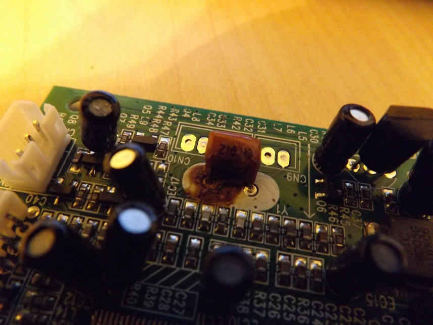

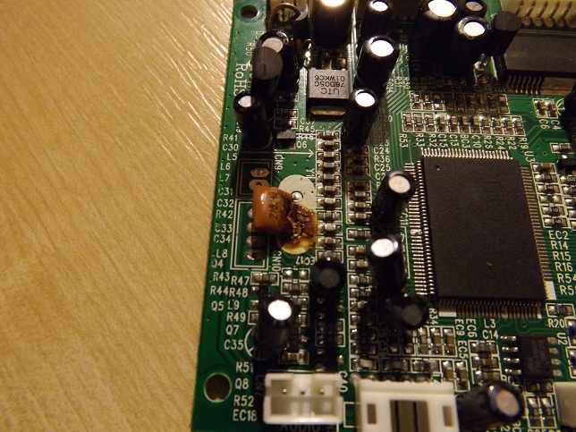

Mám jeden problém, jedno rádio, ktoré už ide tak napoly (rádio ide, akurát CD-prehrávač v ňom už akosi nie - ani motorček sa nekrúti) som rozoberal. A našiel som v ňom túto "riadiacu jednotku" - pravdepodobne to riadi vstup z CD-prehrávača a z USB-čka na rádiu. Je na nej jeden kondenzátor, ktorý má taký zvláštny "povlak" - vypadá, akokeby zhorel. Neviete, čo to je? Tento istý povlak majú na sebe aj dva konektory z tejto dosky. Na kondenzátore je napísané "Z16.93", o akú hodnotu ide?

To bude krystalovej rezonátor. Jen ten binec kolem je divnej.

neni to jen lepidlo?

Už jen podle plošky na tišťáku je to pozice pro krystal.
Je dost nepravděpodobné že by ten krystalový nebo keramický rezonátor takhle vyhořel. V jeho obvodu není k dispozivci dost proudu aby tak řádil. Asi to bude nějaké lepidlo, nebo to tam nakapalo odjinud.

Tie rezonatory sa bezne takto lepia k podkladu... Videl som to takto v dialkovych ovladacoch... Zrejme z dovodu otrasov a tenkych vyvodov...

Čo vlastne zabezpečuje tento rezonator v takomto obvode? Hodiny pre radič?

Ano hodiny.. Ve většině nenáročných aplikací je najdeš namísto krystalu, který je pravděpodobně dražší
