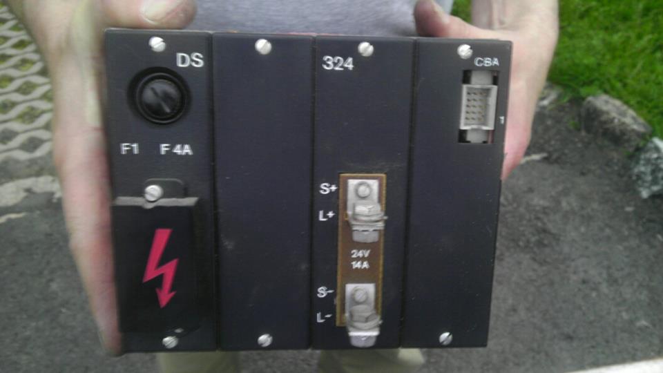

Zdravím,
po neúspěchu na googlu se obracím sem, sháním informace o zdroji DS 324. Byl mi nabídnut protislužbou a tak se snažím zjistit jeho využitelnost. Je to zdroj 24V 14A z automatického zakladače, na štítku stojí "koncernový podnik Závod Děčín". Zajímá mě hlavně, jestli půjde upravit na regulovatelný, tzn. topologie, pokud někdo má i schéma, budu mu moc vděčný.
Pěkný večer všem x)
(41.85 KiB) Staženo 184 x

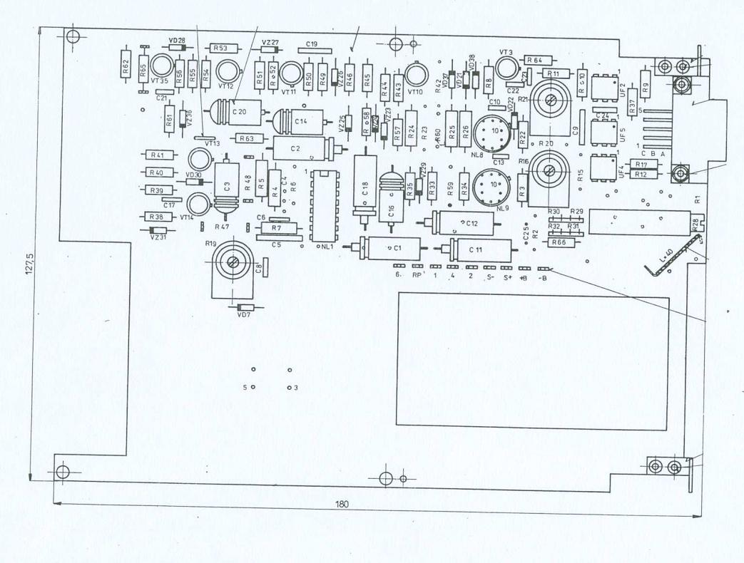

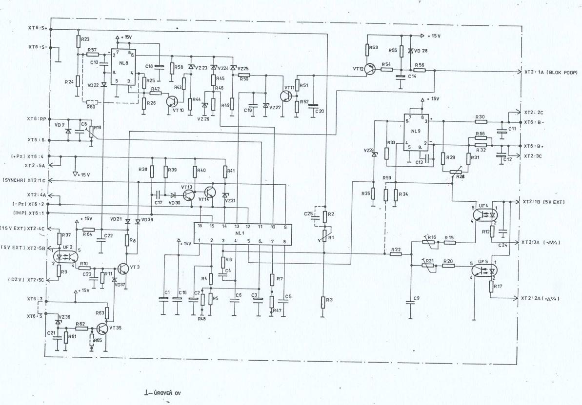

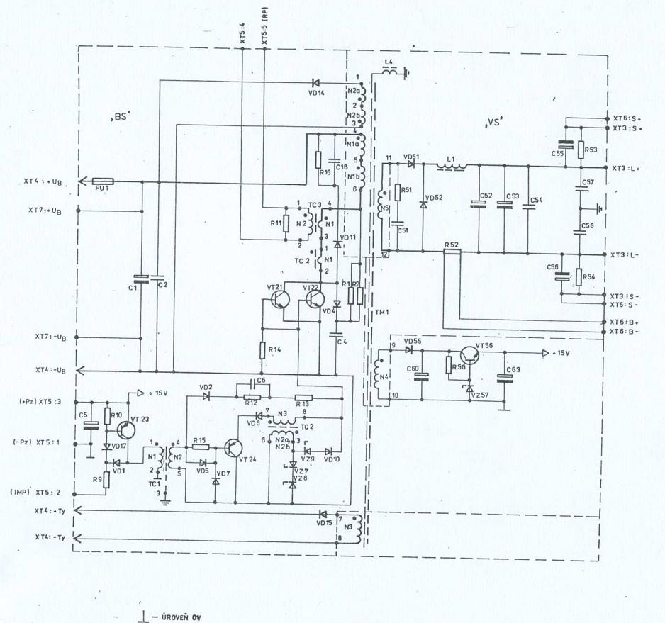

z hlediska topologie by to měl být jednočinný propustný měnič. Jako řídící obvod je použit dederonský B260D (NL1). Zatím jsem to nijak podrobněji nestudoval, ale jestli je to ono, příležitostně můžu naskenovat i zbytek dokumentace.
(97.21 KiB) Staženo 195 x
(87.05 KiB) Staženo 254 x
(109.81 KiB) Staženo 275 x
