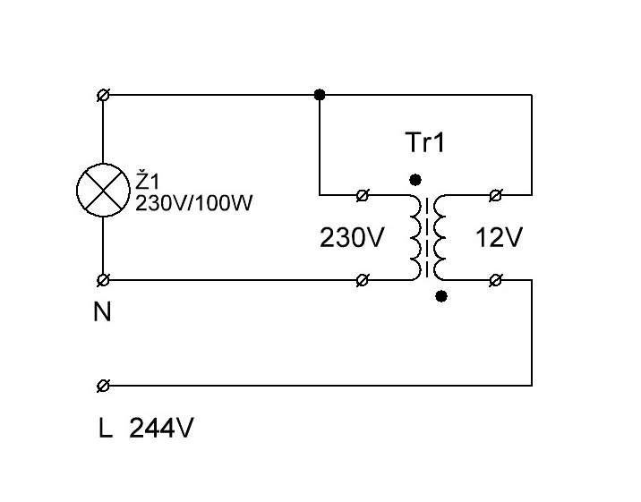

Pro upřesnění takto:
snizenisitovehonapeti.png- (8.56 KiB) Staženo 113 x

Zkus se raději zamyslet nad dimenzováním trafa v tomto zapojení:
Na jaký proud musí být dimenzováno (původní) primární a sekundární vinutí trafa?

Lepší by ale bylo zapojit to autotrafo tak, aby se zvedlo napětí na pracovní nule proti zemi a fázi nechat probíhat přímo, aby zapojení nezvýšilo impedanci vypínací smyčky fáze - PE.
Zdaleka ne všude je obvodu předřazený proudový chránič, je tedy třeba zachovat co nejvyšší zkratový proud v případě, že se dostane fáze na kostru zařízení, aby předřazené jištění vybavilo v dostatečně krátkém čase.

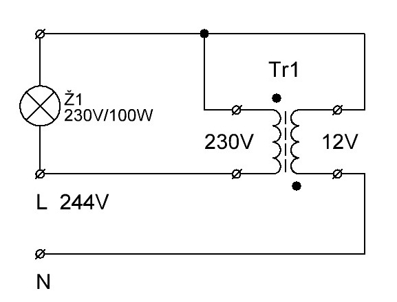

Ať to nemusím kreslit: přehoďte si ve výše uvedeném schémátku označení L a N. Pak zapojení vyhoví i podmínce čl.413 a násl. ČSN 33 2000-4-41, pokud jde o ochranu před úrazem dotykem na neživou část zařízení. Předpokládám samozřejmě, že ze zásuvky jdou tři vodiče - dva pracovní a jeden ochranný (ať už je doma rozvod v soustavě TN-S nebo TN-C).
Zkrat mezi pracovními vodiči samozřejmě nevyvolá tak velký zkratový proud, ale na druhou stranu je výhodou napájení studeného vlákna žárovky ze zdroje s vyšší vnitřní impedancí, protože vlákno nedostane takovou facku za studena.
Při napájení navzájem propojených elektronických přístrojů by "plovoucí pracovní nula" neměla mít žádný negativní vliv, protože oba pracovní vodiče musí být od signálové části galvanicky oddělené.
Autotrafo2.JPG- (31.97 KiB) Staženo 92 x
V zapojení prvním to jištění vypne se zpožděním, někdy vypnout nemusí vůbec.
Tak jako tak jsou podobná zařízení vhodná jen k napájení jednotlivých zařízení a, protože je škoda nechávat autotrafo trvale zapojené v síti, je třeba také vyřešit vypínání už na straně přívodu. Kdo se nechce vzdát dálkového ovládání, bude si muset pořídit bezdrátový vypínač nebo dálkově spínanou zásuvku.

Osobně jsem si vyzkoušel zapojení dle schématu výše. Jako trafo jsem použil 220/24V 2VA pro signalizační žárovky a podle schématu, ho zatížil žárovkou 240V/15W (do ledničky). Fungovalo to několik hodin dobře, proto jsem autotrafo v tomto vláknu navrhoval již v jeho počátku. Problém je ale v tom, že elektrotechnik - bastlíř, snad ví co si ještě může dovolit, ale na EB jsou i lidé, kteří nemusí mít elektrotechnickou kvalifikaci vůbec a tak naše rada může být i cestou do pekel...
