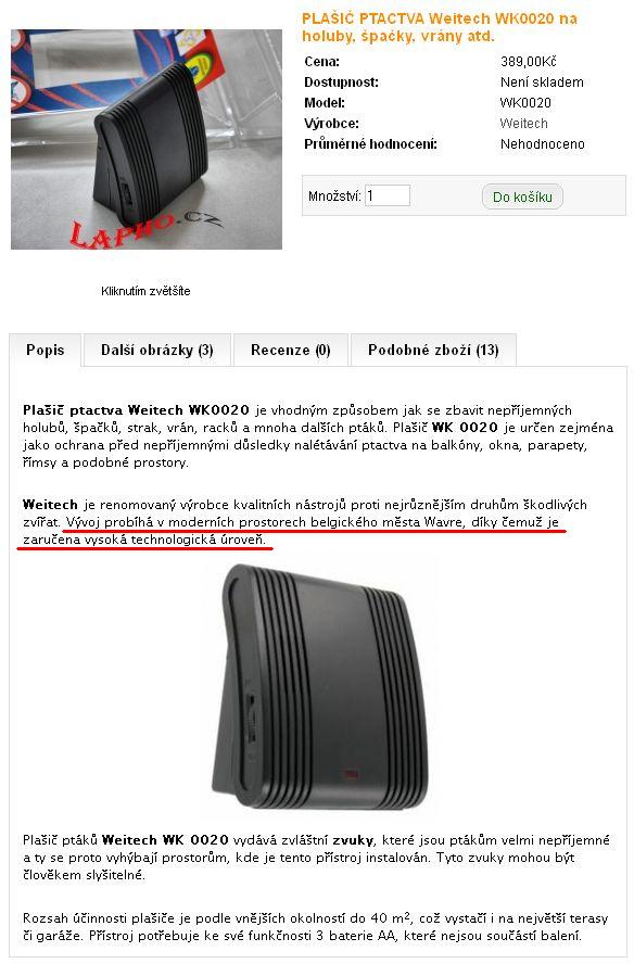

Pískáním holuby neodeženeš. Jedině prásknutím (dvě prkénka o sebe, výstřel, šlo by to generovat i elektronicky). V každém případě to musí být slyšitelné - bohužel to bude obtěžovat i lidi. Pokud jsou to "domácí", tak za čas si to budou pamatovat a nějakou dobu budeš mít pokoj. Pak bude třeba celou akci opakovat.
Na netu docela chválí toto. Nebo můžeš zkusit na strom pověsit makety dravců.

na tom výše uvedeném přístroji mě zaujaly jeho parametry:
"Vývoj probíhá v moderních prostorech belgického města Wavre, díky čemuž je zaručena vysoká technologická úroveň."
má to stejnou vypovídací hodnotu, jako kdybych napsal, že jsem to vyrobil na dvorku u sebe za barákem . . .
(85.09 KiB) Staženo 236 x

ta krabka je hezka, ale ja to chci proste povesit na stron nad auto, krabku by asi nekdo brzo ukradl, vypada moc luxusne.
