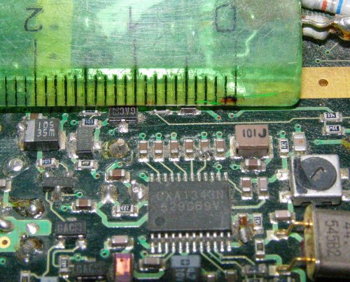

Davidus píše:jinak na tohle existují speciální dutinkové hroty. jejich výhodou oproti Tvému řešen je že mají lepší odvod tepla.
Slovo "dutinkový hrot" jsem nikdy neslyšel, nám v labinách na FEI vždycky dávali "minivlnu" či "mikrovlnu", nicméně v praxi je to stejný, jenže je to drahý jak čert.
Ten můj cinch je měděnej a pokov ho chrání proti rychlé likvidaci cínem. Vybíral jsem pečlivě. Ale účel je jinej - já se spíš vrtám ve VF technice , kde jde o jiný parametry než odvod tepla. Ten obrázek byl jen illustrační a deska pokusná. Konkrétní foto (pokusného) originálu přiloženo.
Výrobci pouzder ví velmi dobře, jaký vývody použít, aby bylo vůbec pouzdro pájitelný, na něco ten plochej hrot stačí a někdy roztaví všechno kolem.
P.S. Bezolovo na vás číslo 2. :D :D :D
(69.71 KiB) Staženo 120 x
