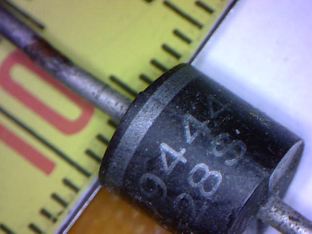

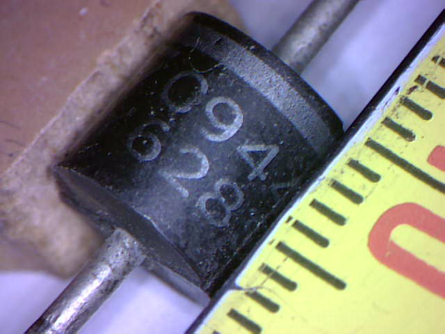

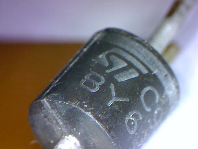

Omlouvám se za poněkud opožděnou reakci způsobenou tím, že jsem chtěl
přiložit snímky téhle diody. Trvalo mi nějakou dobu. než jsem přišel na to,
jak ze souboru *.avi udělat snímek *.jpg. Děkuji za snahu pomoci, ale tenhle
bumbrlíček má na sobě logo STMicroelectronics. Bohužel neumím anglicky
a tak jsem z jeho stránek nedokázal vydolovat potřebnou informaci.
Přikládám několik snímků BY628S.

Příspěvky: 12606
#4 Příspěvek od ok1hga »
napiš, do čeho to je !
a ta tvoje je vadná?
změřil jsi ji ? jak?

#5 Příspěvek od KORDSEN »
To bych právě potřeboval zjistit, jestli je vadná. V provozním stavu je totiž nepřístupná. Pochází totiž z rotoru elektrocentrály (2ks). S tímto typem
1f generátoru jsem se dosud nesetkal a jeho funkci jen odhaduji. Podle
toho co vypátral "cackler" by se mohlo jednat o nějaký typ lavinové diody a
výrobce měl určitě nějaký důvod pro její použití. Proto bych rád porovnal
obě diody s katalogovými hodnotami. Docela by mě zajímalo, jak tenhle
systém funguje a jak kvalitní jsou výstupní paramerty.

#7 Příspěvek od KORDSEN »
Obě jdou vyjmout a obě se tváří při orientačním proměření 24V DC jako OK.
Právě proto sháním datasheet, pokouším se zjistit co výrobce vedlo k použití
tak málo známého typu. Nicméně děkuji za nakopnutí - až při čtení Vaší
poznámky o úbytku napětí jsem si uvědomil, že tuhle hodnotu si mohu orientačně ověřit i bez datasheetu. Mám totiž podezření, že právě úbytek napětí v proustném směru by mohl být na vině, že generátor se nechce nabudit. Při startu se totiž ve vinutí rotoru indukuje jen velmi malé napěti
dané zbytkovou magnetickou remanencí. Tohle je jen můj odhad situace,
který bych si rád ověřil tím zatraceně utajeným datasheetem.
