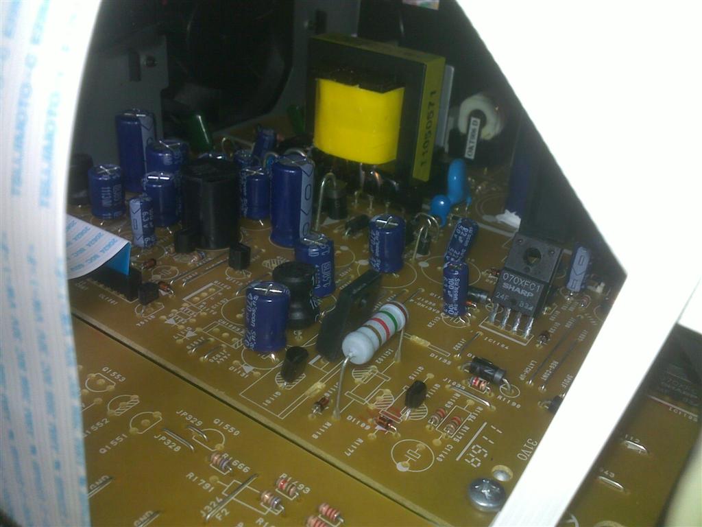

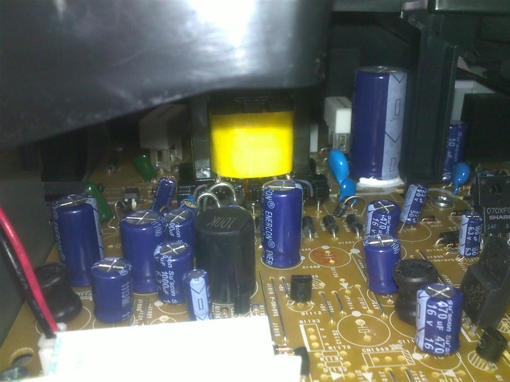

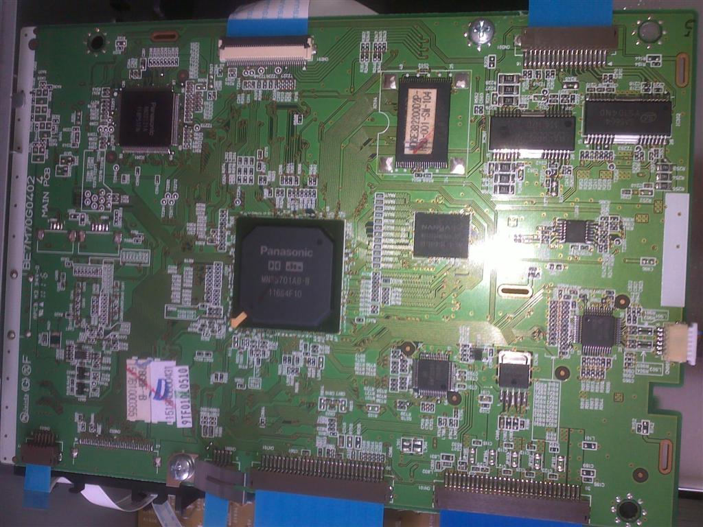

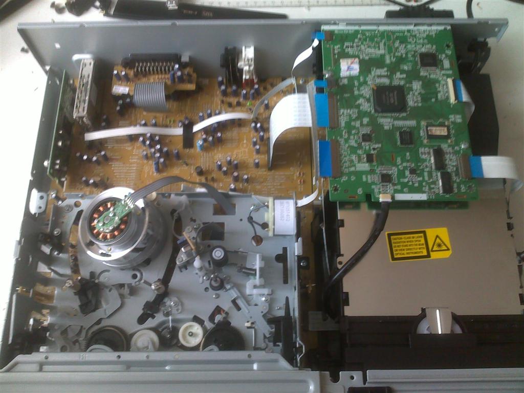

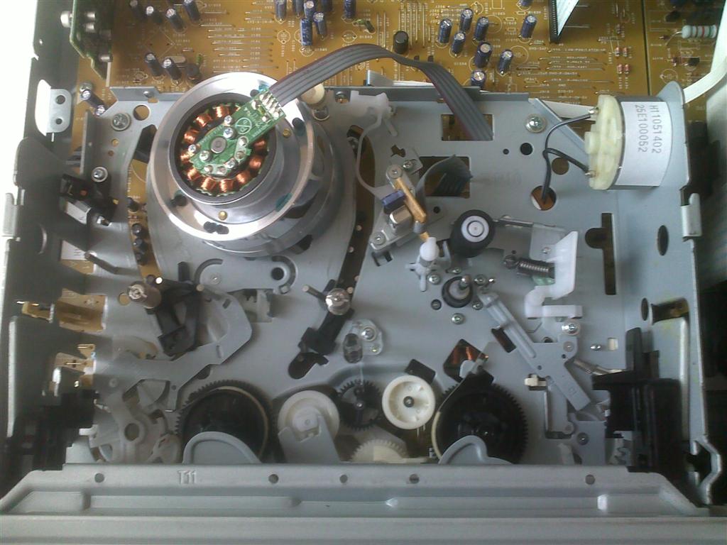

tak som dnes otvoril svoj Funai WD6D-D4413DB na vyčistenie páskovej dráhy VCR a laserovej optiky DVD rekordéru. VCR už skúsilo kdejakú kazetu, furt sa niečo digitalizuje, pre rodinu, dnes pre susedku :D . tak som to trocha prefukol od prachu.
mechanika VCR klasika Funai/Philips, zatiaľ úplne bezproblémová.
DVD jednotka - značka nezistená, prachu tam moc nebolo, pravidelne používam čistiace DVD, nech tá "štetka" na DVD zmetie prach z čočky. teraz som to prečistil Isopropylom. DVD číta výborne, páli , finalizuje bezproblémovo aj kde jaký shit DVD.... :roll: .
inak prístroju dominuje jedna PCB umiestnená na DVD jednotke, osadené je to procesorom Panasonic. základná doska je posiatá elytmi, v zadnej časti je ešte jednotka DVB-T tuneru. zdroj osadený prvkami od SHARPu, elyty nepoznám -zn. "suscon". uvidíme čo to bude o pár rokov, aspoň ten impulzák nieje na seba natlačený, odvetrávané je to ventilátorom. výkonová vetva spínaná pomocou relé.
