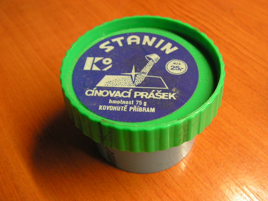

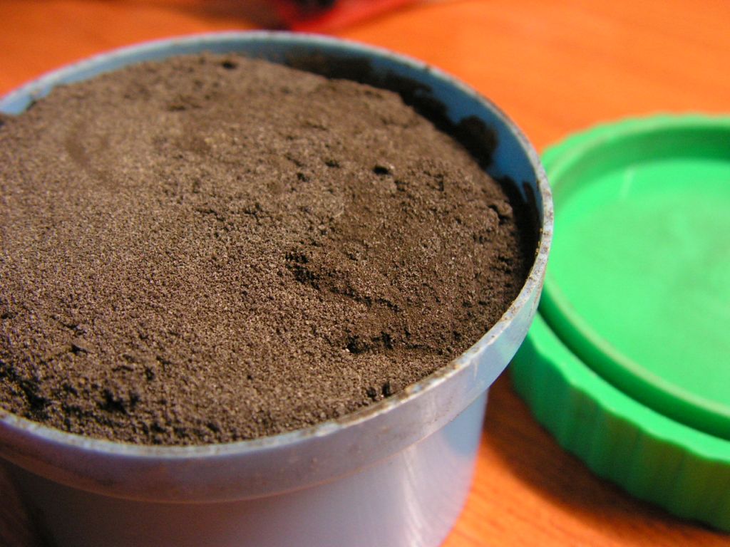

Zdravím všetkých,
objavil som v starých zásobách pocínovací prášok STANIN.
Vyrábali to kedysi Kovohutě Příbram.
Bohužiaľ neviem, ako sa to používa. Vo vode sa to nechce rozpustiť.
Nevie niekto poradiť, čo s tým mám robiť?...
(144.06 KiB) Staženo 3 x
(176.33 KiB) Staženo 3 x

Pokud se dobře pamatuji, tak s vodu vytvořit kašičku, nanést na povrch a po lehkém zaschnutí ohřát plynovou páječkou. Po zahřátí mosazným kartáčem otřít a je to. Funguje to ale jen na ocelové předměty, na plošňák to opravdu nejde. Během zahřívání to strašně smrdí, takže digestoř nebo raději venku,
Sendyx
Příspěvky: 12454
#8 Příspěvek od Sendyx »
Jestli se nepletu, tak je to přípravek na cínování litiny a ložiskových pánví, navíc značně prošlý.
