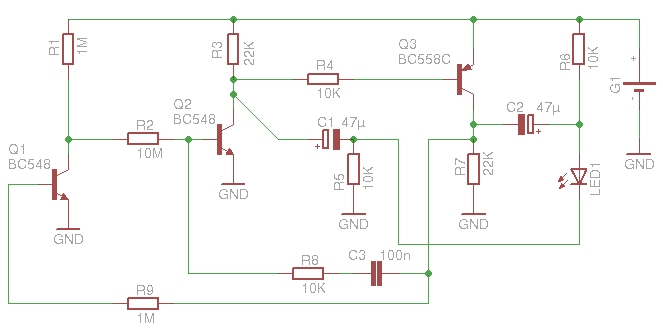

Koukni na německé stránky http://www.b-kainka.de/bastel59.htm Podle toho co píše by to mělo být 50-100µA.

#10 Příspěvek od Hydrawerk »
Vypadá to hezky.
