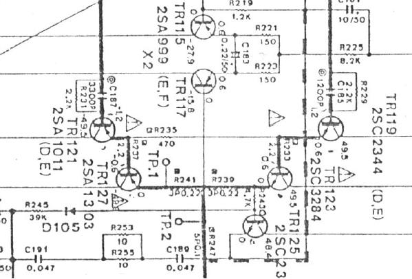

Zdravím a zároveň prosím o pomoc.
Sháním tyto dva tranzistory v páru, do zesilovače Yamaha A-500.
Pokud jsem na internetu našel, tak jen 2SC3284.
Nevalí se někomu v šuplíku tento pár tranzistorů a za rozumnou cenu by mi je zaslal? A nebo nevíte někdo o nějakých náhradách těchto dvou tranzistorů? Nejsem si totiž jistý jak se tyto dva tranzistory navzájem ovlivňují, podle datasheetu jsou právě psány k sobě.
Připojuji kus schema pro nahlédnutí.
Díky za reakce Mach3D

Tak jsem přeci jen našel něco co odpovídá, může být?
http://www.ges.cz/cz/2sa1943-GES04900665.html
http://www.ges.cz/cz/2sc5200-GES04900963.html
Stejně, kdyby někdo měl doma originály, bral bych je spíš.

#3 Příspěvek od danhard »
2SA1962/2SC5242

#4 Příspěvek od Mach3D »
Myslíš, že jsou lepší, než ty co jsem našel já?
danhard
Příspěvky: 6650
Bydliště: Jesenice u Prahy
#5 Příspěvek od danhard »
Nejsou, ale maji stejne futro.

#6 Příspěvek od mirosne »
alebo,podľa ECA VRT:
2SC2987(A), 2SC3907, 2SD1047, 2SD1703/2SC2987A,2SC3097,2SD1047,2SD1703

Děkuji za reakce a obracím se na vás ještě s jednou radou...
Našel jsem tranzistory v darlingtonu v páru BDV67C/BDV66C , bohužel jsem u nich nenašel datasheet, kde by mi řekli, jaké maji zesílení.
Mohu je použít? A pokud ano, tak jak, s odporovým děličem do báze? Páč darlington bude mít asi vyšší zesílení jak obyč. tranzistory...
Díky Mach3D

#8 Příspěvek od Mach3D »
Tak přeci jen to tam je napsaný, přehlédl jsem to...
Tranzistory co tam jsou maji zesílení 50x min.
Darlingtony, co mám mají 1000-3000x - podle proudového zatížení, počítám tedy se spodní hranicí - 1000x. Tak pokud dobře počítám, budu potřebovat dělič 20x.
Poradí někdo se zapojením a s návrhem děliče, nemám s tím žádné zkušenosti, co se týká zesílení a jeho potlačení děličem, jestli to vůbec jde...
Díky.

#9 Příspěvek od danhard »
Doporucuji se nepoustet se do akci, na ktere zjevne nestacis.
Kromtoho se tranzistory BDV67C/BDV66C uz leta nevyrabi.
Samozrejme, pokud nechces nejaky cinsky plagiat s nedefinovanym obsahem.
