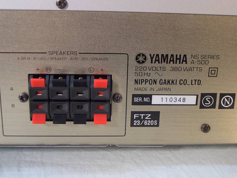

Zdravím, potřebuju poradit, jak zapojit reproduktory u zesilovače Yamaha A-500, nenašel jsem na googlu manual, tak se chci zeptat audio znalých....
Nevím si rady se zapojením A/B/A+B které je znázorněno na zadní straně zesilovače, a jakou impedanci reproduktorů na jaký způsob zapojení? Na co je takový způsob zapojení dobrý?

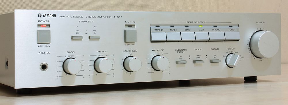

Dodám, že na přední straně je možná volba kanálů A a B.
Díky za rady, fotky přiloženy.

Pokud použiješ 8Ω reprosoustavy, tak můžeš mít připojen jen jeden kus na kanál- je jedno zda je dáš do svorky A nebo B. Pokud budeš mít 16Ω reprosoustavy, můžeš použít dva kusy na kanál (obsadíš celou svorkovnici).
Watáž- vzhledem k maximálnímu příkonu bych viděl celkový výstupní výkon něco pod 300W (2x150W), podle toho vol reprosoustavy (měly by mít vyšší zatížitelnost)- v případě 8Ω soustav tedy třeba těch 150W. Pokud budeš mít 16Ω, tak ti do každé půjde polovina výkonu (proti 8Ω), tak stačí 75W na soustavu.

Takže když pořídím např.: 2x třípásmové repro 8Ohm/150w - tak mi to bude stačit? Nepotřebuju mít 4 repráky....
Chápu to dobře?
Půjdou připojit 4Ohmy? třeba do série? nebo s pomocnými odpory? - (to už je jen teorie)
díky..

Ano, dvě reprosoustavy o 8Ω a 150W budou optimální. Každou zapojíš do jednoho kanálu (L a R).
4Ω bedny bys musel mít zase čtyři, totožné, zapojil bys dvě a dvě do série- tím by ti vznikla soustava o 8Ω.
