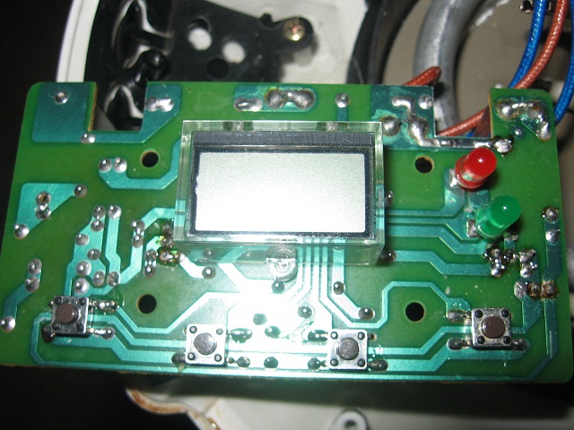

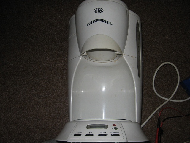

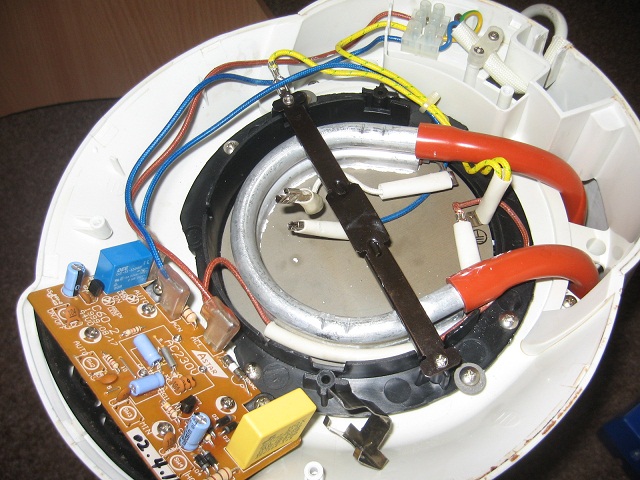

Prosím o radu k termostatu tohoto zařízení, jelikož bych se sním nerad rozloučil. Po proměření všech součástek jsem dospěl k závěru, že již zmíněný termostat dosloužil. Nenaměřil jsem na něm žádný odpor a domnívám se, že je nejspíš v háji. Kávovar jde zapnout i časovač je funkční ale napětí pro relé je nulové. Hledal jsem schéma ne netu ovšem marně.Mé podezření tudíž padá na termostat.

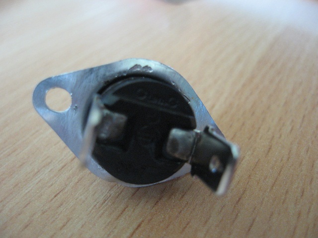

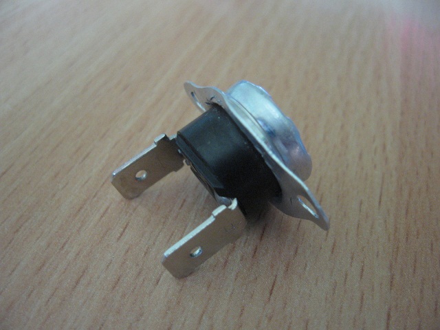

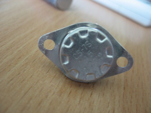

Mohl by mi někdo z vás poradit náhradu jelikož jsem nenalezl k tomuto termostatu blišší info,mám jen toto co je na něm napsáno.
Popis zde: CS-7S
145
1212
viz foto
Nejsem si jistý ale myslím že spíná při 145 stupnů
Pokud nemám pravdu budu rád když mě někdo opraví či poradí čím nahradit termostat nebo zda by to nemohla být nějaká jiná závada. Tranzistory jsou přemeřené kondenzátory,odpory,diody taktéž.Má-li někdo zkušenosti s tímto přístrojem budu rád za každý příspěvek. Děkuji všem za případné reakce a pomoc při opravě.

Podobný termostaty jsem měnil v malých radiátorech, našel jsem je na ebayi pod označením KSD301 nebo KSD302. No a pak musíš hledat jestli jsou NC nebo NO (normally closed/open) a pak teplotu.
A co ten tvůj? když ho nahřeješ třeba zapalovačem na těch 150°C, tak sepne?

Když ho nahřeji tak sepne je to slyšitelné a při měření se rozpojí po s chladnutí se spojí.Nejspíš je tedy funkční, jen jsem se někde dočetl, že by měl mít odpor a ten jsem nenaměřil.

Ještě jsem vyzkoušel termostat vyřadit a připojit na výstup z desky za relé voltmetr. Občas se stane že při ručním zapnutí (na auto jsem to nezkoušel) přepne relé na sepnuto a ihned se vypne, naskočí cca 64volt a hned přepne relé do nulové polohy. Nevím zda je to tím že jsem ten termostat vyřadil či je závada v desce.

To není termostat, ale vratná tepelná pojistka. Odpor součástky nenaměříš, je to jen teplotně závislý spínač.

Děkuji za vysvětlení,dospěl jsem k závěru že je nejspíš tep.pojistka v pořádku a není možné že je závada způsobena právě tím. Po měření mi to nedalo a vyměnil jsem impulzní kon. 0.47uf250v a tranzistor co jsem doma nelezl i když proměřením se jevil v pořádku,ale problém stále trvá.Prosím o radu zda někoho nenapadá příčina poruchy. :(

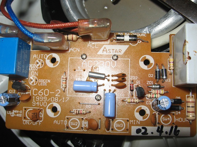

Zasílám ještě foto desky pro případ že by někdo měl zájem mi poradit.Děkuji zatím budu bastlit sám a pokud se mi to podaří dám vědět.

Co myslíš tím - "Napětí pro relé je nulové"? Vyznač na plošňáku body kde si to měřil.
Ta tepelná pojistka by se měla chovat takto: nízká teplota - sepnuto, teplota nad 145°C vypnuto. Stačí když změříš "odpor" za pokojové teploty, musí být velmi malý - obvod je sepnutý

Měřil jsem jak je vyznačeno jelikož relé je na 24 volt a když se občas povede na malou chvilku jak jsem popisoval výše je tam 24 volt v mometě to spadne na 0.Tepelná pojistka zdá se být ok malej odpor jsem naměřil a po nahřátí se rozepne po schladnutí sepne.

Měřil jsi i tlačítka - jestli nemaj svod?

Dobrá tepelná pojistka bude O.K. Můžeš jí tam vrátit. Dále bych prověřil tlačítka na svod a spolehlivost sepnutí. Zejména ON/OFF a AUTO. Dá se to naměřit ohmmetrem, ale spolehlivější je výměna. Tyto tlačítka na to v nevhodném prostředí docela trpí.
Dále může být vadný (načatý) tranzistor pro spínání relé. Chtělo by to rozkreslit schema obvodu spínání relé (od výstupu z IO až po relé), abychom se mohli bavit konkrétněji.
Jestli jsem to dobře pochopil, tak zapneš kafemašinu, ta se tváří, že je zapnutá, příslušná LED svítí, ale relé nesepne, protože na něm není napětí. Je to tak? Hele zkontroluj jestli někde v obvodu relé a tranzistoru který ho spíná není mikroskopická prasklina ve spoji - proměř to.

Mašina se tváří přesně jak popisuješ led svítí a relé není sepnuto právě ten tranzistor jsem měnil i když původní měřením vykazoval stav ok.Pustím se do těch tlačíteka když to bude ok dám vědět.

Skús vymeniť kondenzátor (ten žltý)
Teraz som si všimol že už je vymenený
