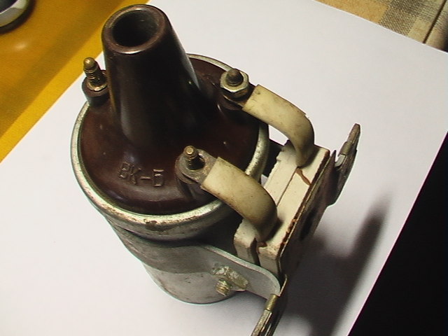

Zhanal som indukčnu cievku na ohradnik,sused mi dal,vraj zo žigulika,ma ale tri vyvody,neoznačene ako naše,1 a 15,ale BK-δ ,druhy vyvod BK,treti neoznačeny.Vie niekto ako sa to zapajalo a načo služil porcelanovy pridavok z privodmi,viz foto.

"Porcelanovy pridavok" je předřadný (sériový) odpor. Cívka totiž je 8V, tak aby nebyla za provozu přetížena. Při startování se tento odpor zkratoval pomocným kontaktem vybavovací cívky startéru, což mělo za následek dostatečnou (ba zvýšenou) energii jiskry při startování, kdy navíc zatížením akumulátoru poklesne jeho napětí.
Vývody cívky se dají naměřit ohmmetrem. Primární cívku bys měl naměřit mezi BK a neoznačeným samostatným vývodem vlevo.
Ta samostatná svorka vlevo vedla na rozdělovač (kladívko), vývod bez matičky na +12V a zbývající je propojení odporu a cívky.

Odrušovací předřadnej odpor, během startování se pro zvýšení intenzity jiskry překlemovával relátkem.

Dakujem vám obidvom za vyjasnenie,idem skušat,laborovať.

Na některá zvířata to jde použít, na delší ohradník je to slabé, na ovce to ani nezkoušej, tam je třeba větší energie na jeden impuls...
Jinak ta polarita připojení "šroubových svorek" rozhoduje o tom, jakou polaritu má "jiskra". Na ohradníku by to snad vadit nemuselo, u auta by se stalo, že se nebude opalovat ten "střed" ve svíčce, ale tak "šibenička" a časem se upálí úplně...

Teda montére to je info roku . :D Pořadí svorek rozhoduje o tom , aby se i napětí-výkon naindukované na primáru přičítalo k sekundáru !
