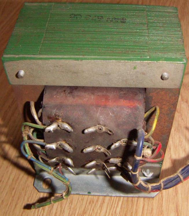

Hele není to náhodou tohle z AUJ620? 2xEL34/75W/100V
3AN673 08
(72.8 KiB) Staženo 122 x

No foťák mě při povodni spadnul do vody, když jsem fotil svůj zatopenej sklep pro pojišťovnu. :(
To EL34: To mý tráfko je taky bez bočnic, nemá na sobě pájeci nejty na vinutí ale vývody jsou cca 15 cm dlouhý v textil hadičkách. A na jednu stranu je vycabenej z vinutí pertinax a na nich jsou 2 pájecí nejty. Mám podezření, že když to bylo v bazaru v 70 letech, tak to bude ještě něco staršího a na tom pertinaxu budou anodový vývody pro nějaký pentody s anodovejma čepicema jako byly EL51, 4654, 6L50 a podobně. Jestli má ta Tvoje fotka zachovanej poměr stran, tak ty mý trafa jsou mín plechů, možná půlka. Takže odhadem 40-50W, což asi vylučuje EL51. Nejspíš opravdu 4654.
