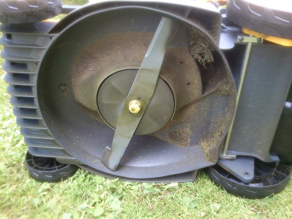

Ahoj, díky. Ještě jsem vyfotil nůž a unašeč:
Ten se mi líbil u Stigy nejvíc, nůž vypadá celkem masivní ve srovnání s ostatními el. sekačkami. U některých (tuším Bosch) je nůž jenom výlisek z tenčího plechu vyztužený podélným prolisem. Tento by snad mohl jít i navařit tvrdokovem, ale i tak je na něm celkem dost "matroše". Ten plastový šroub nože trčí kousek dolů, asi se brzo zedere, ale pak tam pude ocelák a hotovo.
Teď je nasazená mulčovací ucpávka u pr. zadního kola.
Co se týče kvality sečení tak při otáčkách 3300 za min a záběru 420 vychází rychlost 72,6 m·s-¹ . Nevím, jestli jsou to jmenovité otáčky nebo naprázdno:?: Vzhledem k tomu, že je fungl nový, nabroušený nůž, tak pěkná kvalita při dnešnímu suchu v poledne sečenému trávníku ještě nemusí být vypovídající.

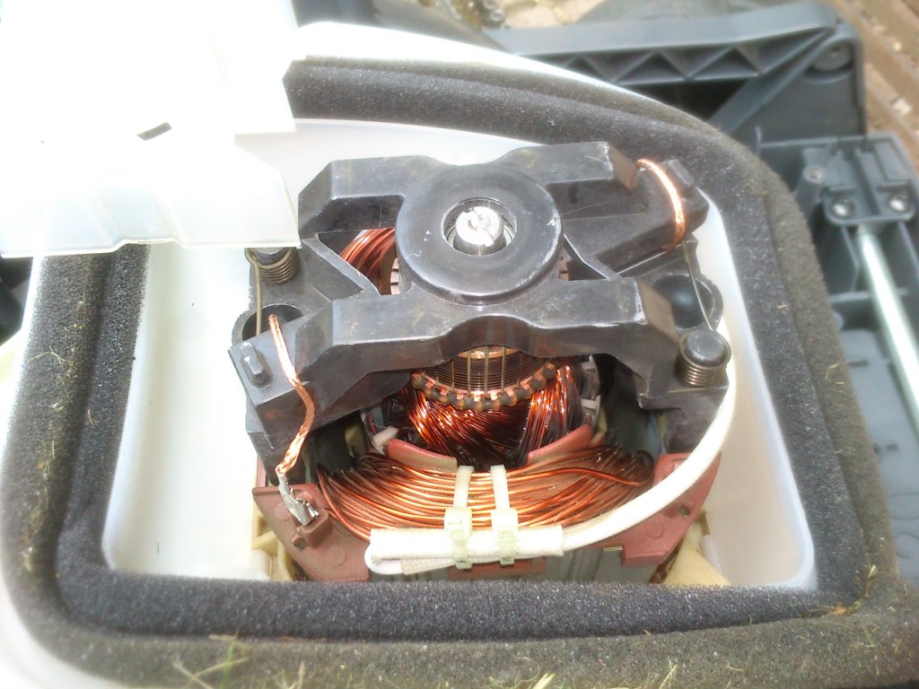

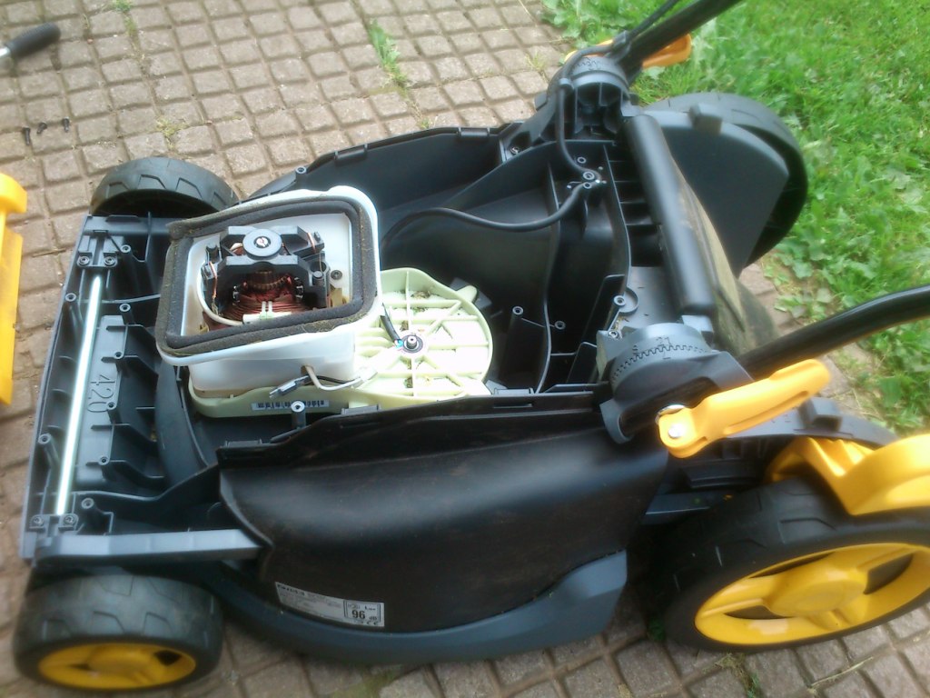

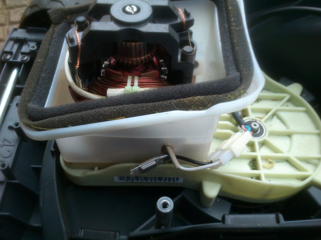

Zkusil jsem poptat samotné víko na výměnu, ale moc tomu nevěřím.
Pokud mi nabídnou jen celý motor za cenu 3/4 sekačky, zkusím to něčím vyvložkovat, případně zabavím kámoše s CNC s výrobou víka z hliníku.
Fotky tady:
https://www.rajce.net/a17304745
Snad bude rotor OK a nepřijde oprava nazmar.
Ložiska jsem kdysi z preventivních důvodů měnil, ale toto z důvodu obtížného povolení řemenice a nutnosti srazit vrtulku z hřídele nejspíš ne... a to se teď vymstilo.
