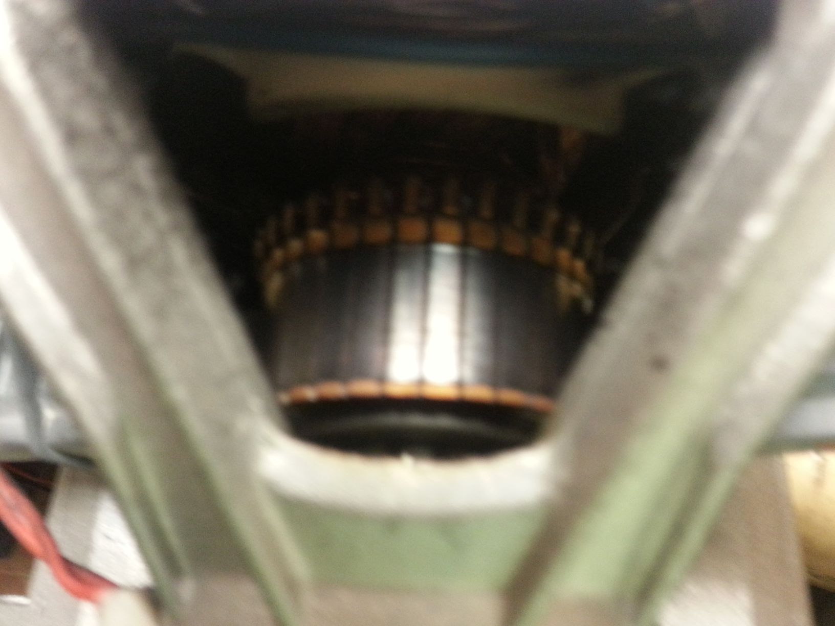

Farba komutátora je ok,keď som robil v servise,videl som stovky motorov a nemali o nič lepšiu farbu a boli dobré.Skús zapnúť motor,ako Ti radí sefi,no ja osobne si myslím,že motoru nič nebude.Popozeraj poriadne tú riadiacu dosku pre reguláciu otáčok motora,či tam nenájdeš studeňák,alebo niečo podobné.Dnes som tiež robil práčku,kde bol motor v poriadku a pozri sa na obrázok komutátora:
(163.07 KiB) Staženo 255 x
