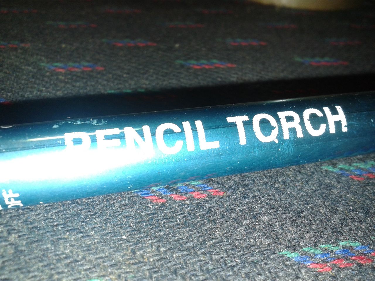

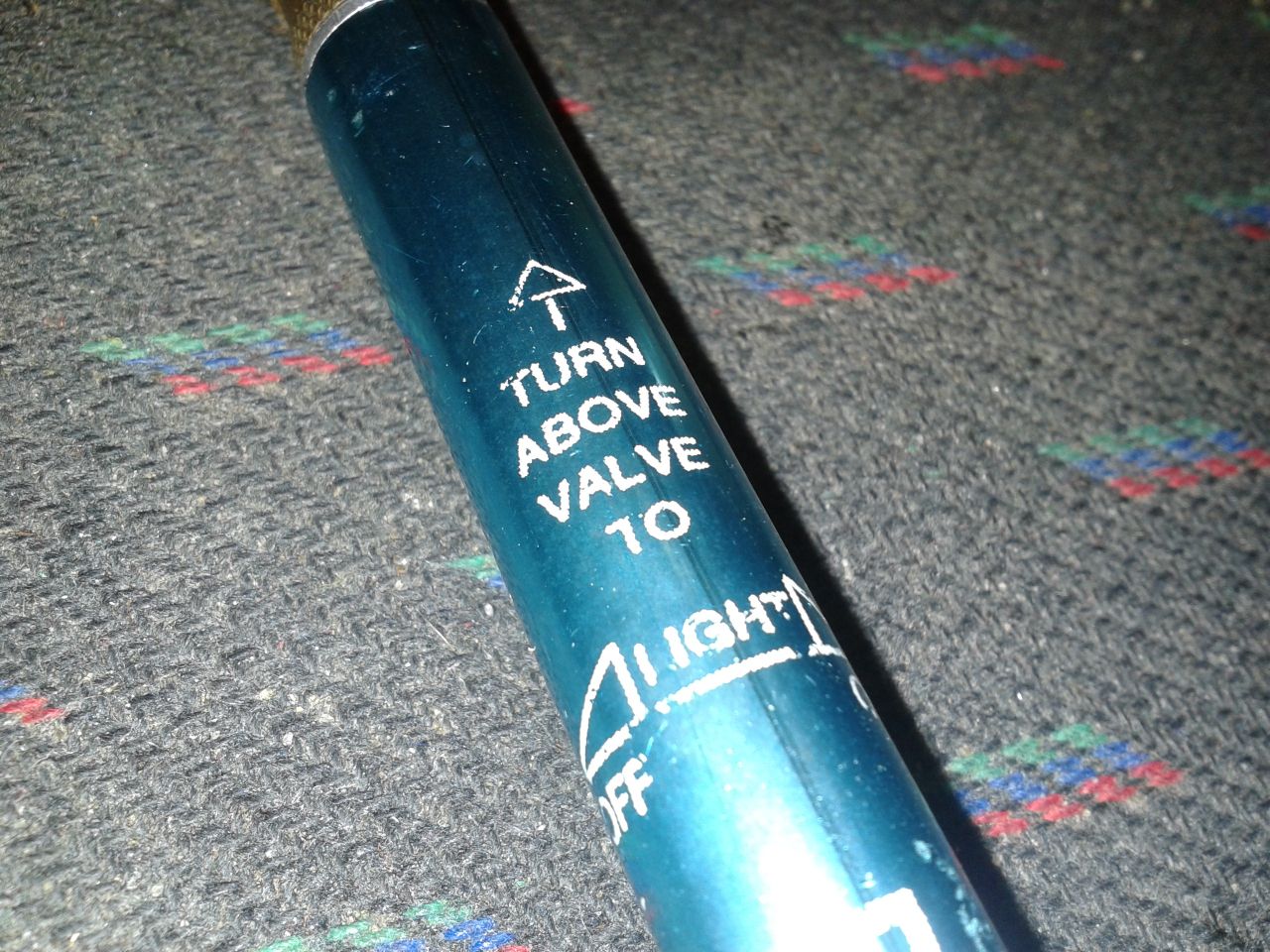

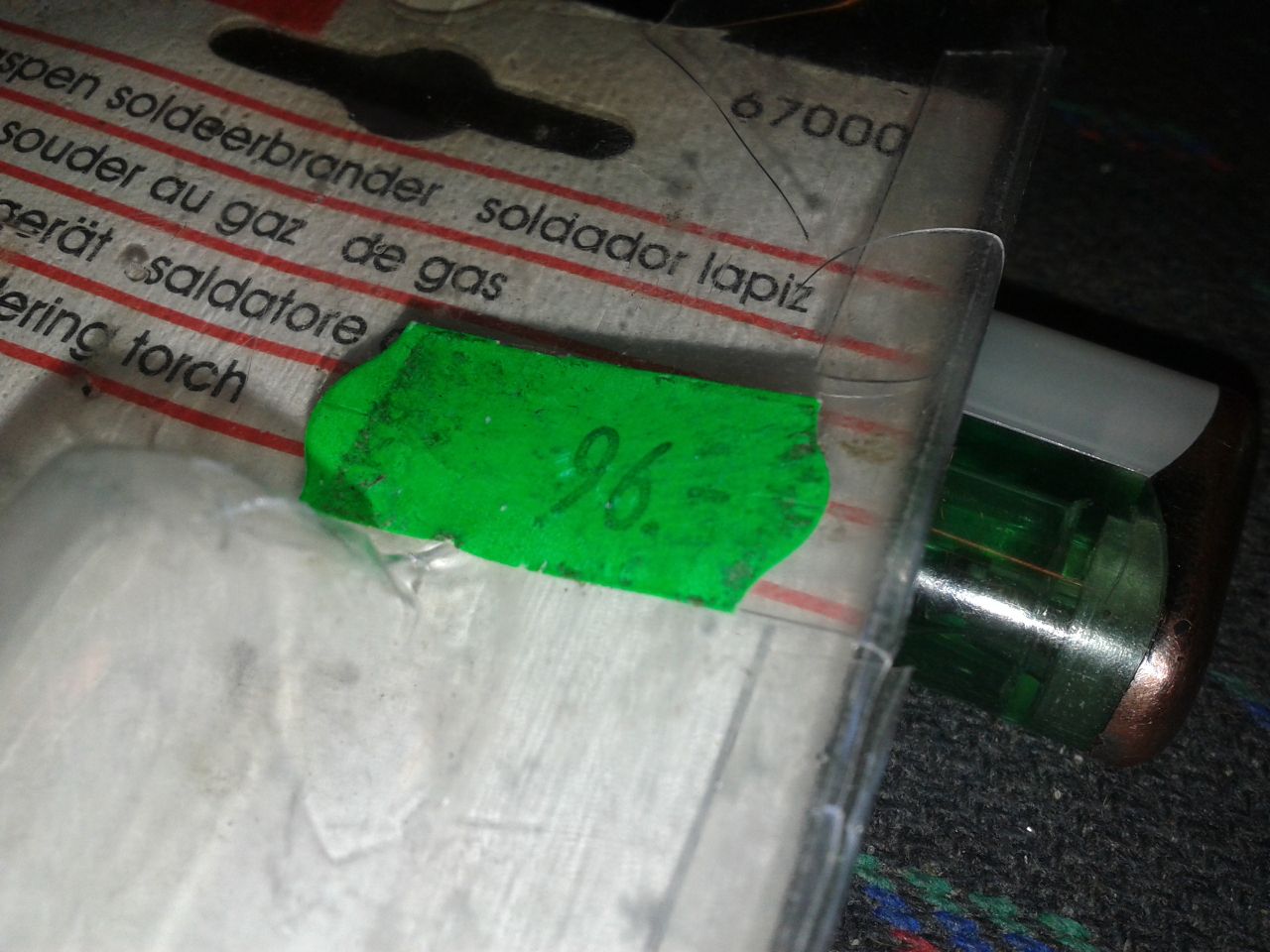

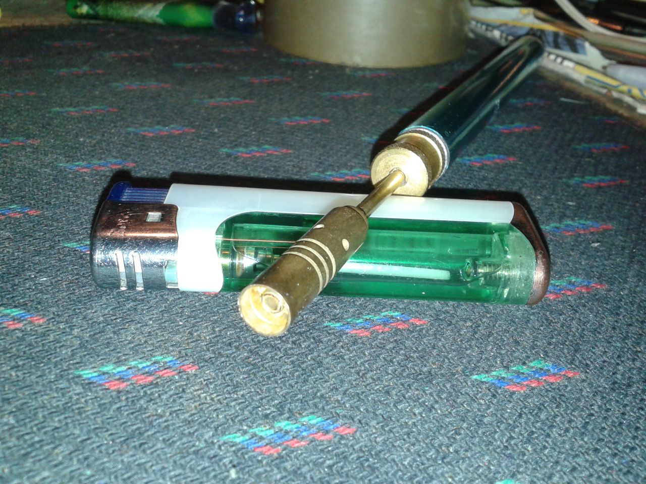

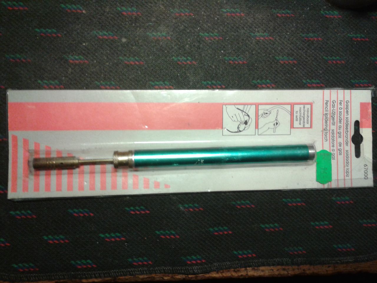

tak tuto "Pencil Torch" mám . . .
(153.42 KiB) Staženo 65 x
(272.39 KiB) Staženo 61 x
(259.82 KiB) Staženo 66 x
(239.04 KiB) Staženo 70 x
(159.22 KiB) Staženo 77 x

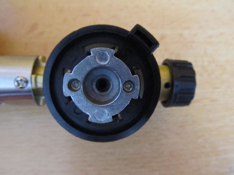

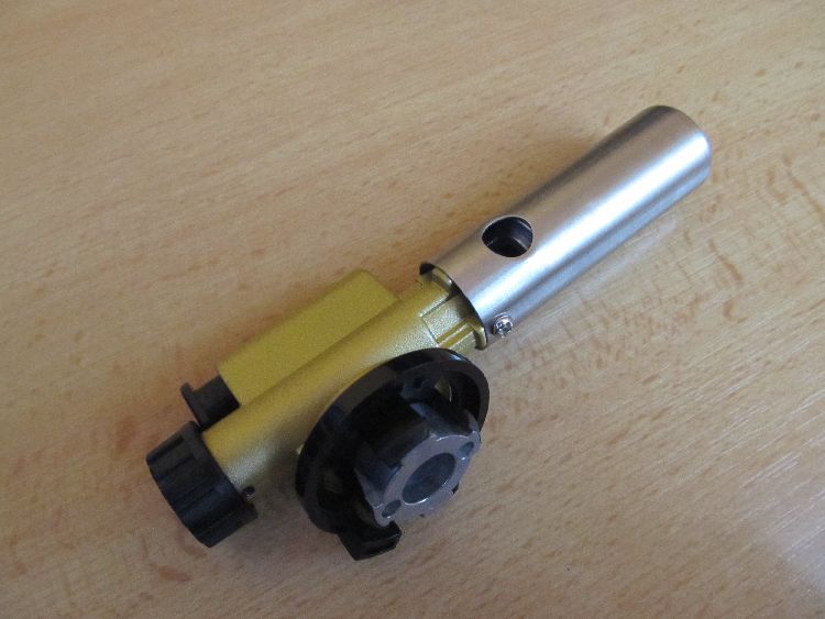

Kúpil som tento horák a naivne myslel, že tam nasadím žltú podlhovastú plechovicu na plnenie zapaľovačov.
Problém je, že stredová plechová časť v ktorej je ventil je o milimetre väčšia než otvor :?
(55.27 KiB) Staženo 51 x
(63.85 KiB) Staženo 52 x

potřebuješ tu správnou kartuši !
podívej se sem, tohle má podobné rozměry a tvar . . .
kartuše MEVA by měla být to, co potřebuješ . . .

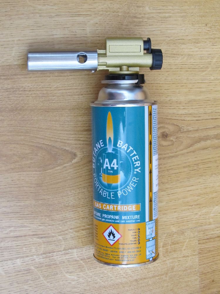

Ešte raz vďaka a prikladám fotku.
Náplň za 3,9 euro.
