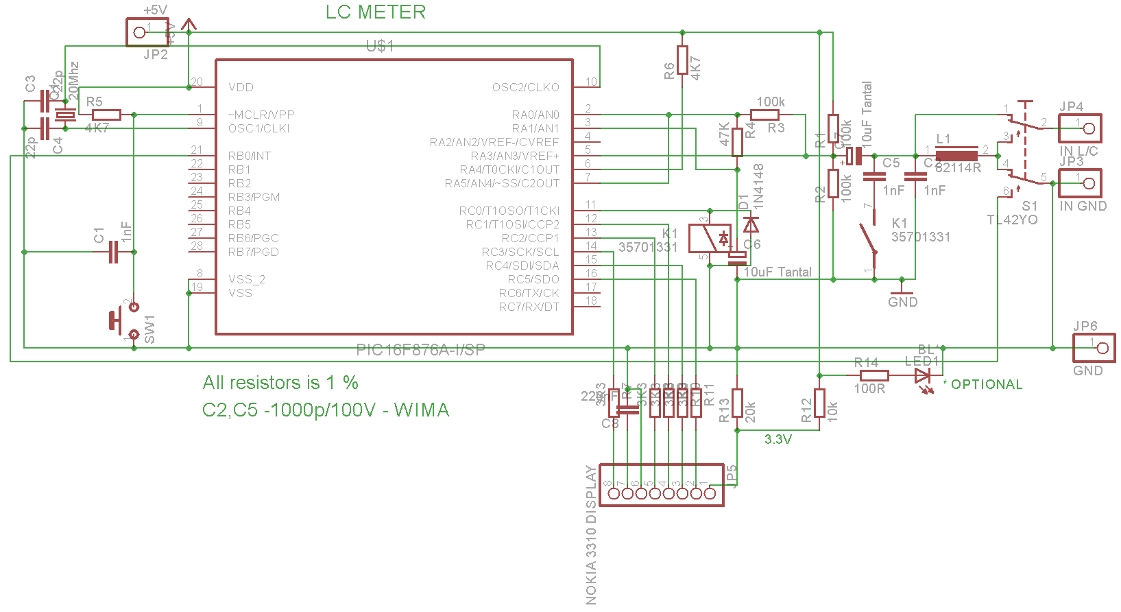

Dobrý deň.
Postavil som tento merač ale je problém z hex-om
sú tu aj source code súbory,viete sa na nich niekto pozrieť ja ich neviem skompilovať.je to celkom zábavný projekt.PS nedalo by sa to urobiť aj s PIC 16F628 o programovaní nemám šajnu.skúšal som pokazil som kompiláciu.
musím sa to naučiť alebo to niekto od tiaľ vie a pomôže mi?
Za odpovede vďaka.
originál na stránke sú prehodené vývody pic 12 a 14 odkaz http://projectproto.blogspot.sk/2009/09/lc-meter-pic16f876a-n3310lcd.html

Pokud nefunguje ani ten výpis z hexu, který je přímo na té stránce, tak možná jen nemáš správně nastavené pojistky (Fuses).
Celý mi to přijde nějaký zparchantělý. Už jenom to jak vtipně vyrábí 3V3 pomocí rezistorů...
