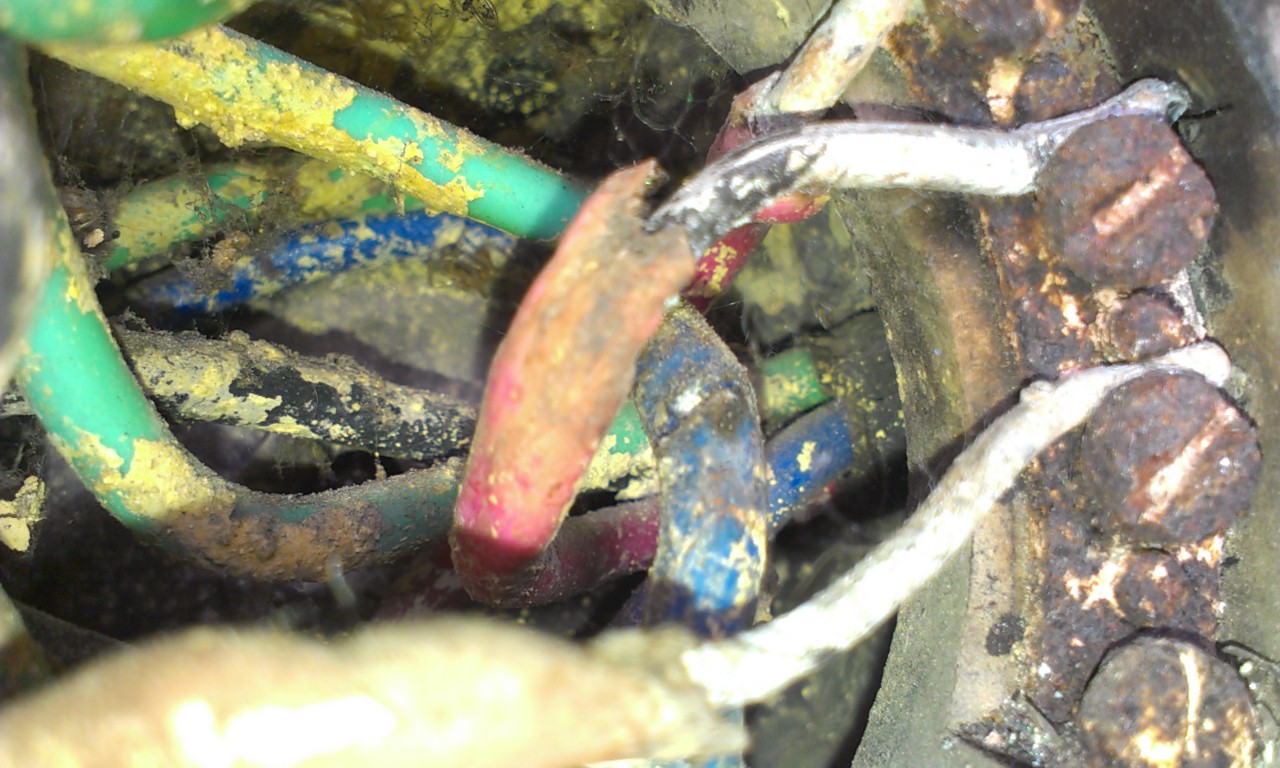

Tak zavada odhalena ale nebyla sranda to najit.Doslo k propaleni izolace a propojeni zil mezi fazema v krabicce kde jsou jeste hlinikove vodice a nebylo to moc videt.Odnesla to jedna pojistka druha vydrzela a pres ni to napajelo obe dve faze.Doma diky tomu vse slo OK.Posilam fotku stalo se to mezi tim modrym a cervenym vodicem na modrem je videt celkem nepatrna tecka kde chybi izolace.

To by chcelo pozrieť aj ostatné krabice a celý 3fázový rozvod ,hliníkové rozvody treba častejšie kontrolovať hlavne kvoli prechodovému odporu

Ako na fotku pozeram, tak nielen pozriet, ale aj vymenit.

Ja vim tohle je posledni cast ktera neni jeste zrekonstruovana.Z krabicky je napajena prave vodarna a garaz.Sroubky neslo ani dotahnout musel jsem je zastrikat nejdriv konkorem.Snad letos to po dotazeni jeste vydrzi presel jsem i dalsi krabicku ktera je v obvodu a vypadalo to tam podobne. :?

Koukám, že očka na drátech jsou buržoazní přežitek...

Od dodavatele jsem je snad v životě neviděl . Dnes se již lisují , neohýbají . :D
