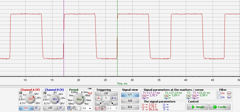

Hydrawerk píše:Nemělo by to být tak hrozný. Blikání na 20kHz snad nevadí, ne?
není to tak docela: sejmuto fototranzistorem
(153.78 KiB) Staženo 106 x
