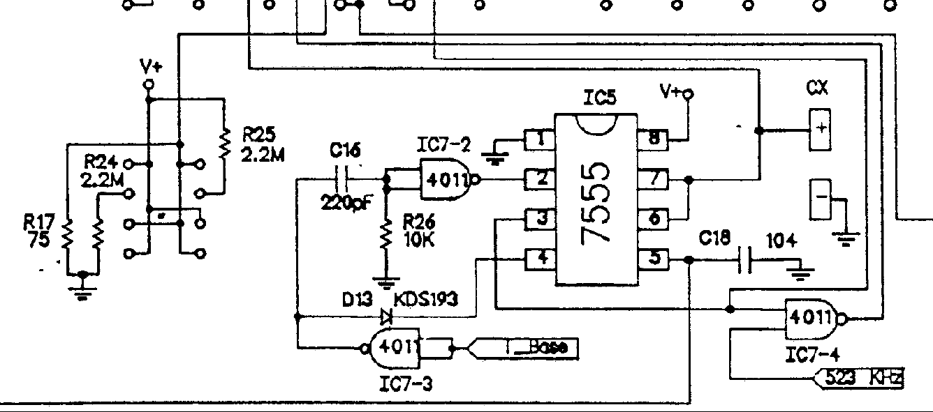

Nazdar. Opravuju Metex M-3650D. Nefunguje měření kondenzátorů. Jinak multimetr funguje. Vypadá to na vadný CMOS 7555. Myslíte, že mohu místo něho použít CM555 nebo podobnou CMOS verzi IO 555?
Naštěstí teda zdá se, že mají ještě 3ks 7555. http://www.gme.cz/casovace/icm7555ibaz-p927-012/
Toho CM555 mají daleko více. http://www.gme.cz/casovace/cm555-smd-p930-004/
Ty IO vypadají velmi podobně. Nebo mají nějakou výraznou odlišnost??
EDIT: 4011 zdá se funguje.

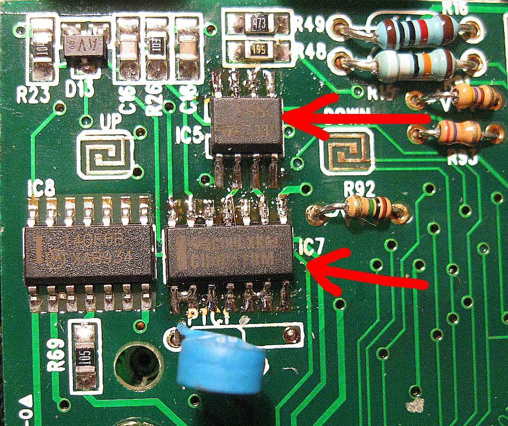

Když jsem kdysi odpráskl M3850, dal jsem tam "nějakou" CMOS verzi 555 co zrovna měli v GMe, chodí to s tím normálně. Na výměnu toho bylo více, poškodil jsem to měřením kapacity nevybitého elytu.

Dost často odchází společně i 4011, takže pozor ! :wink:

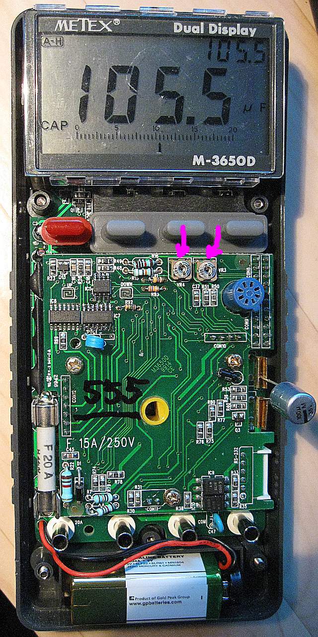

Byl vadný 7555 a taky jedno hradlo v 4011. Místo 7555 jsem tam dal jiný CMOS CM555. Už to funguje. Bohužel nelze nastavit zcela přesně zobrazený údaj, je trochu větší, než by měl být, ale není to zas tak zlé. Už to tak nechám. Nastavovací trimry jsou vytočené do krajní polohy (označeny růžově.)

Konečně opraveno.
