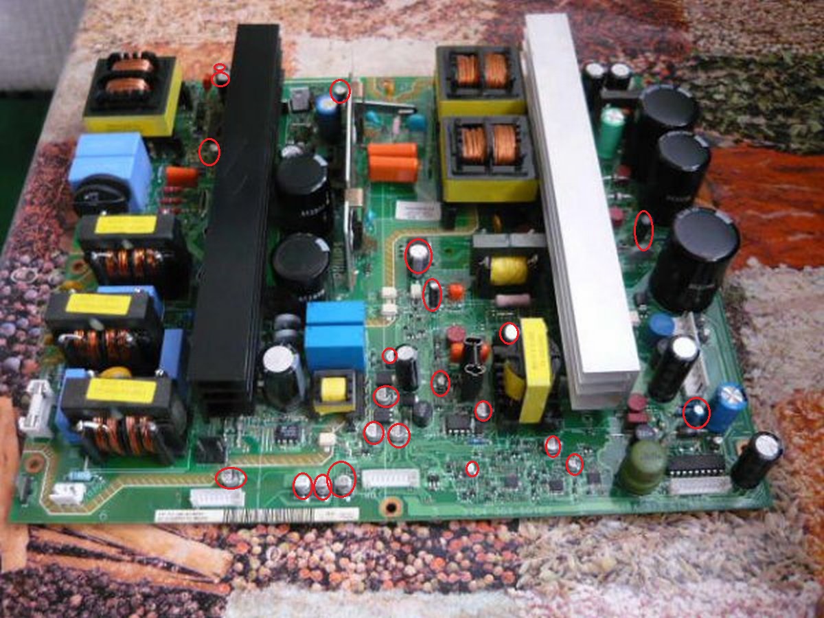

Neřešil jste někdo problém s tímto zdrojem?Nechce sepnout ze standby,naskočí jen když odpojím a zapojím konektor co vede na hlavní desku s procesorem.Na netu jsou návody jaký elyt nahradit když nejede jenže ty jsem již dal a je to stejné.Nemůžu se dopátrat závady.Díky

kontroloval jsi u těch kondíků ESR ?

xxxe píše:Ne,rovnou jsem dal jiný.
a těm novým jsi ESR kontroloval ?
koukni se co všechno je potřeba překontrolovat . . . přeměřit . . .

Bořku, přečetl sis poznámku u obrázku, který jsem tu dal ?

Ok,díky.Omrknu co je označeno a pak se uvidí.Vypadá to jako když jedna větev nestartuje a pak spadne i standby a bliká ledka červeně.Je slyšet asi 2x zapísknutí jako přetížený něco a spadne.
