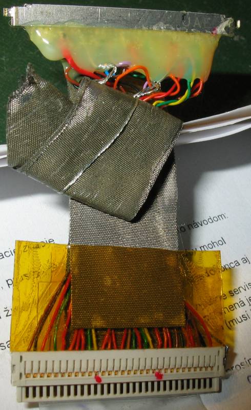

Nechcelo sa mi to kupovat. Povedal som si, ze redukciu vyrobim bez EEPROM a preprogramujem EEPROM v novom paneli. Redukciu som vyrobil tak, ze som z vadneho LCD zobral konektor a z vadneho LVDS kabla z notebooku odstrihol protikus. Drotiky som prispajkoval a (po otestovani) zalial Chemoprenom extrem. Zapojenie redukcie:

7+14+17+24 = GNDPanel som pouzil Samsung LTN170WU-L01 - ma dokonca vyssie rozlisenie (1920x1200) ako povodny panel (1440x900), ale funguje to a ako bonus je to upgrade
