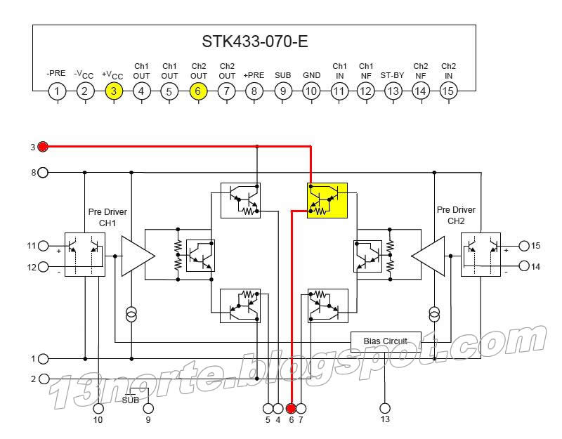

Vygooglil jsem tohle (viz.příloha) jestli to není příčina,že se dostalo napájecí napění na výstup. Tím pádem odešlo nejspíš i to druhé STK do kytek..
STK433-070.JPG- (53.55 KiB) Staženo 151 x
