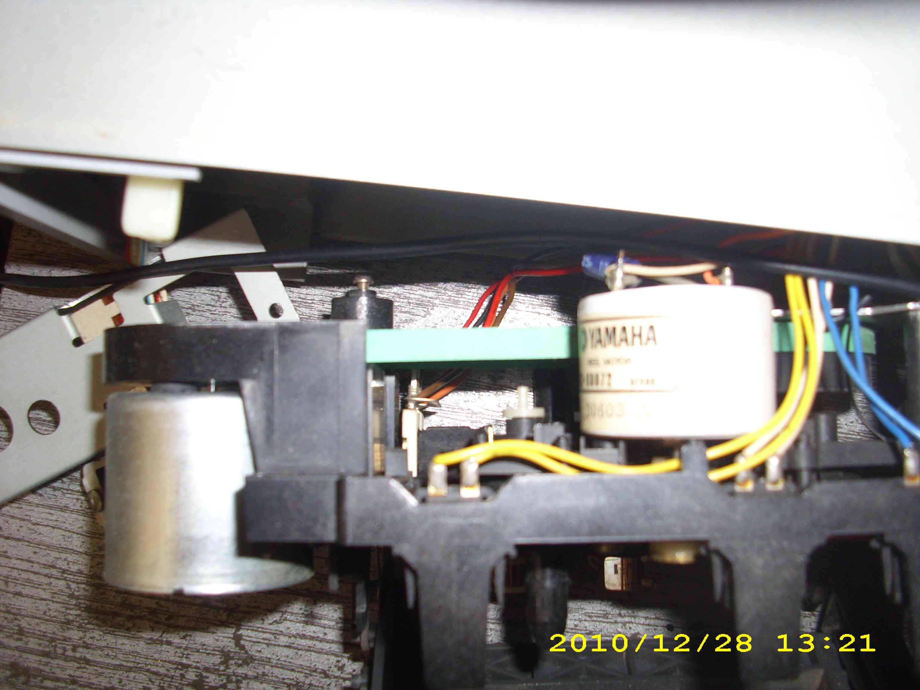

Zdravím, nenašla by se dobrá duše, která má tento kazeťák a nenafotila mi mechaniku a hlavně gumičky.
Mám tento stroj http://www.radiomuseum.org/r/yamaha_k_15.html
avšak se mi v něm dočista roztekly všechny gumičky a mám obavy, že tam byly i jakési gumové řemínky, bohužel jsem nedokázal zjistit co tam přesně má být, google nepomohl.
Najde se někdo, kdo ví co tam má být, nebo nafotí?
Díky Mach3D

Já bych to viděl, podle tvých indícií spíš na ten obdelníkový pásek(řemínek).
Kousek ho byl zachovalí, ale jak jsem na něj sáhl, rozmazal se(jak kolomaz)
Byl černý asi 1x5mm.
Nejde mi ale do hlavy, jak se tam ten řemínek udrží, setrvák na sobě nemá žádnou drážku, takže by mohl sjet a na hřídelce motorku je sice drážka, ale vůbec ne na řemínek...potřebuju fotky, abych věděl, co tam shánět.
Viz. obrázek.
Díky za odpověď...
Nejni to sice od k-15 ale pro představu, myslíš něco takového?
(251.53 KiB) Staženo 122 x

To jsem samozřejmě našel taky, ale, na co tam jsou 2 řemínky a každý očividně jinak silný? je ten obrázek pravdivý, nejni jen ilustrační? 13 dolarů + doprava se mi nevyplatí.... ale díky za snahu...

Mach3D píše:je ten obrázek pravdivý, nejni jen ilustrační?
asi to jsou pravdivé obrázky . . .
