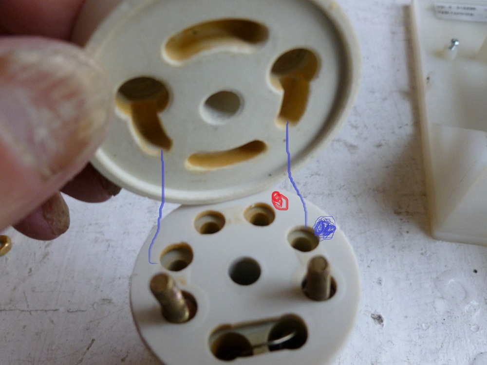

Potřebuji poradit s tímto hlavolamem.Jedná se o topný válec z průt.ohřínače.Po opětovném skládání po dlouhé době jsem pravděpodobně zapomněl správné složení horního deklu,i když jsem zjistil že asi jiná varianta není. Konkrétní vysvětlení. Modře označený otvor přivádí stud.vodu ze zdola.Červeným otvorem ze zhora dolů protéká teplá voda.Když nasadím dekl na spirálu prodloužený otvor překryje přívod studené a ta se dostane do spirály.Prostě,nejde mě to do hlavy ať dělám co dělám.

Ještě mě napadla takovcá věc,zda není ta spirála pod vodou.V tom případě by to bylo složené správně.

U průtokového ohřívače samozřejmě spirála ve vodě JE.

Tak to jsem potřeboval vědět.Proto jsou u vývodů spirály kanálky.Díky!
