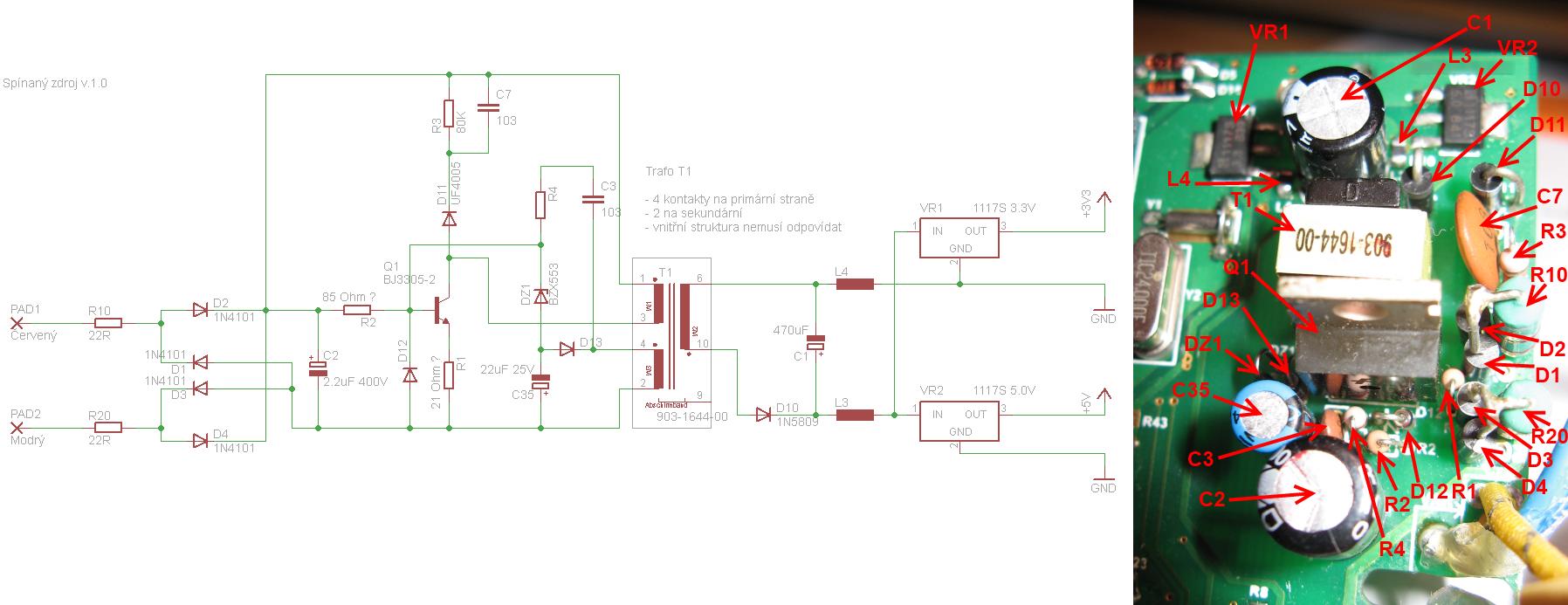

Zdravím, pokouším se opravit spínaný zdroj v měřiči spotřeby. Vyrábí z 230V napětí pro 5V a 3.3V stabilizátory. Problém je ten, že za trafem není žádné napětí a přístroj se po strčení do zásuvky jeví jako vypnutý.
Pokusil jsem se vytvořit schéma podle DPS. Viz. příloha. Doufám, že tam nebude chyba. Kdyby se něco nezdálo, napište a já to ověřím.
Moje rychlé ad-hoc měření na trafu bez osciloskopu dopadlo tak, že nějaká frekvence spínání tam je (213,6KHz), ale nevím jestli jsem měřil správně, protože jsem tam naměřil střídavé napětí jednou 54 V podruhé 538 V a pak 599 V. Jestli si to dobře pamatuju, tak za usměrňovacíma diodama bylo 323 V. Tranzistor v DPS měl v testu diod (BC: 0,508 V, CE: 0,915 V a BE: 0,539 V). Jak vypadá trafo uvnitř netuším.
Poradíte jak dál postupovat? Co změřit, otestovat, jaké jsou nejčastější poruchy zdrojů, jak je zjistit apod. Zatím dík. Doufám, že to zvládnu.

#2 Příspěvek od rnbw »
Zmeraj elyty a odpory.

#4 Příspěvek od Artaban001 »
Hele, ten plošňák podle fotky je dost prasácky udělanej na to, aby se tam dalo měřit..
Změřil bych napětí na tranzistoru proti mínusu na všech vývodech. Ten měnič je podobný měniči z jedné kalkulačky, co živil displej, akorát tady funguje sestupně..
Střídavý napětí ze zpětnovazebního vinutí se používá na udržení oscilace, usměrněný napětí přes zenerku přivírá tranzistor, aby výstup byl přibližně stejný.. Problémem je též vysokofrekvenční rušení, který digitální měřák dost oblbne (když šáhneš hrotem na kolektor oscilujícího trandu).
ohmicky, či diodovým testem bych přezkoušel odpor v emitoru a ty předřadný - dost často bývají pojistkový.
Ten odpor R2 se mi zdá příliš nízké hodnoty.. Ten bude (podle mě) v kiloohmech, přeměř ho taky. Pak ten elyt u toho usměrňovače pro zpětnou vazbu. Přeměř tu zenerku. A pak můžeš přeměřit výstupní diodu.. Trafo asi nezměříš na záviťáky..

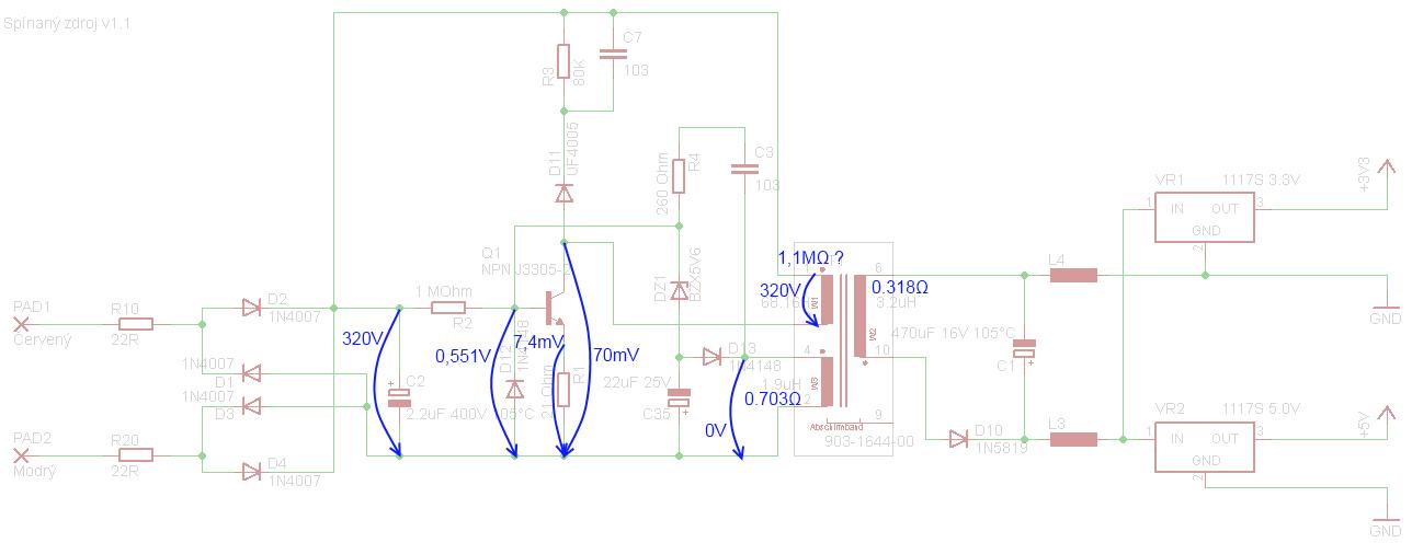

Tak jsem to proměřil. Všechno bylo měřeno na DPS, součástky jsem nevypájel. U R2 měřák ukazoval MOhmy. Měřák kapacit nezměřil kapacitory 470 uF. Na desce jich je víc a u žádného nezobrazil hodnotu. Jen u těch menších (22 uF) - asi to neumí. Diody jsem měřil na diodový test, nekteré měly v opačném směru napětí, některé nekonečno.
Co se mi stalo:
1. Při vytáhnutém obvodu ze zásuvky jsem se dotkl kapacitoru (který je nabitý přes 300V) a ten se do mě vybil. Trochu mě to vzpružilo 8O
2. Při měření napětí na tranzistoru v zapojeném obvodu do zásuvky jsem zkratl nechtěně (už jsem starý člověk a klepou se mi ruce) CB nebo EC vývody. Vyšlehla jiskra a vyhodilo to jistič. Proud byl asi dost velký, takže to trochu očoudilo desku kolem usměrňovače a tranzistoru :(
Tak snad to k něčemu bude...

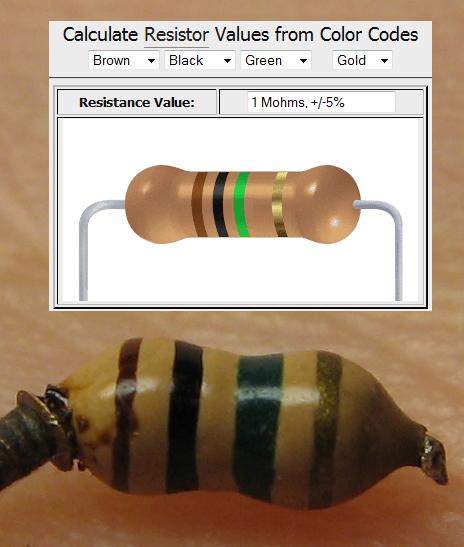

Tak jsem vymenil všechny součástky (kromě D11, C3, C7, R3, T1). D10 jsem odstranil, aby se při případném pokusu nezničila sekundární část. Náhradu za T1 jsem dal ST13007. Identifikoval jsem některé hodnoty diod a rezistorů, tak jsem je doplnil do schématu.
Po výměně jsem to strčil do zásuvky a výsledek už tentokrát není vyhozený jistič, ale jen menší záblesk - shořel R2 :cry:

p4ul píše:Po výměně jsem to strčil do zásuvky a výsledek už tentokrát není vyhozený jistič, ale jen menší záblesk - shořel R2 :cry:
R2 asi nebude 1KΩ, to by na něm při zapnutí bylo skoro 300V a 300mA(90W), to nemůže snést !
podívej se na něj pořádně !
hádám, že by mohl mít tak asi 100KΩ, spíš ale ještě víc . . . možná 1MΩ

Je to tak. Dal jsem 1 kOhm. A jak jsem právě zjistil, původně tam byl 1MOhm. Proto shořel. A zase všechno znovu :(

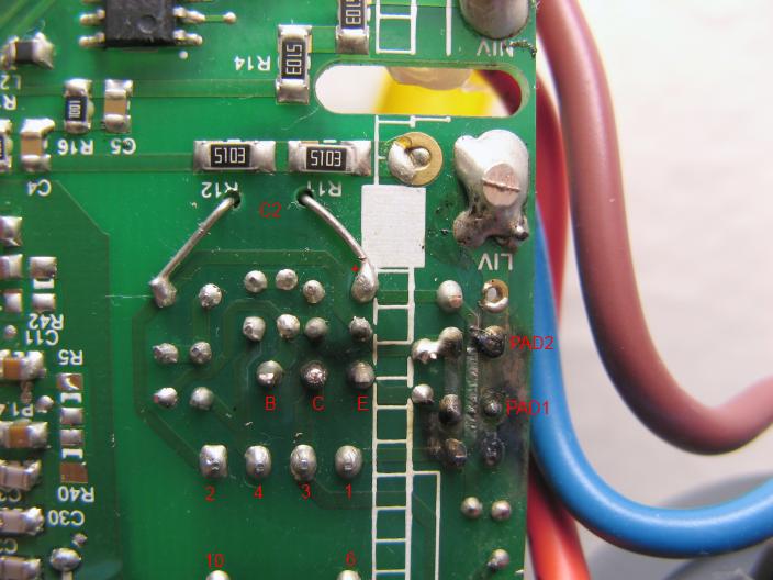

Opět jsem se dostal k měření a zjistil nové skutečnosti. Mezi vývody trafa 1-3 jsem naměřil 1,1 MOhm. Je to měřeno v obvodu bez vypájení. Vypadá to na spálené trafíčko a takové už neseženu :(

mohlo by tam fungovat tráfko ze st-by zdroje z PC.
