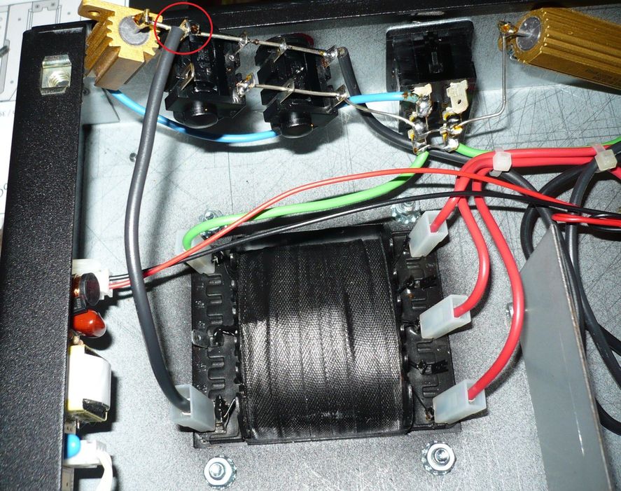

Dnes jsem zesilovač rozdělal a zjistil jsem, že se uvolnil označený pájený spoj (0). Pevně jsou spojeny jen kabel od výstupního trafa (černý) s kontaktem zástrčky a drát napříč konektory spojený s odporem pro omezení výkonu. Takže to vypadá, že se konektor reproduktoru a výstupního trafa odpojovaly od nuly.
Je také možné že to dělalo díky tomu, že na jednom konektoru jacku nejsou spájené oba kontakty u hrotu. Tedy že se odpojoval živý kabel.
Snad jsem nic nepoškodilo. Možná tomu pomohly i ty brzdící odpory (lze přepínat 50, 80 a 100% výkonu), takže je možné, že to nešlo úplně do nekonečného odporu na výstupu.
Rád bych to opravil co nejvíc spolehlivě do budoucna.
1) Vzhledem k tomu, že při používání se může označený kontakt opět vyviklat, zvažuji, že bych tam místo drátů napájel lanka, která jsou ohebnější. Nebo je tam přibastlil paralelně (dvojité jištění).
2) Mám zlikvidovat Fastony u výstupního trafa a kabely normálně připájet?

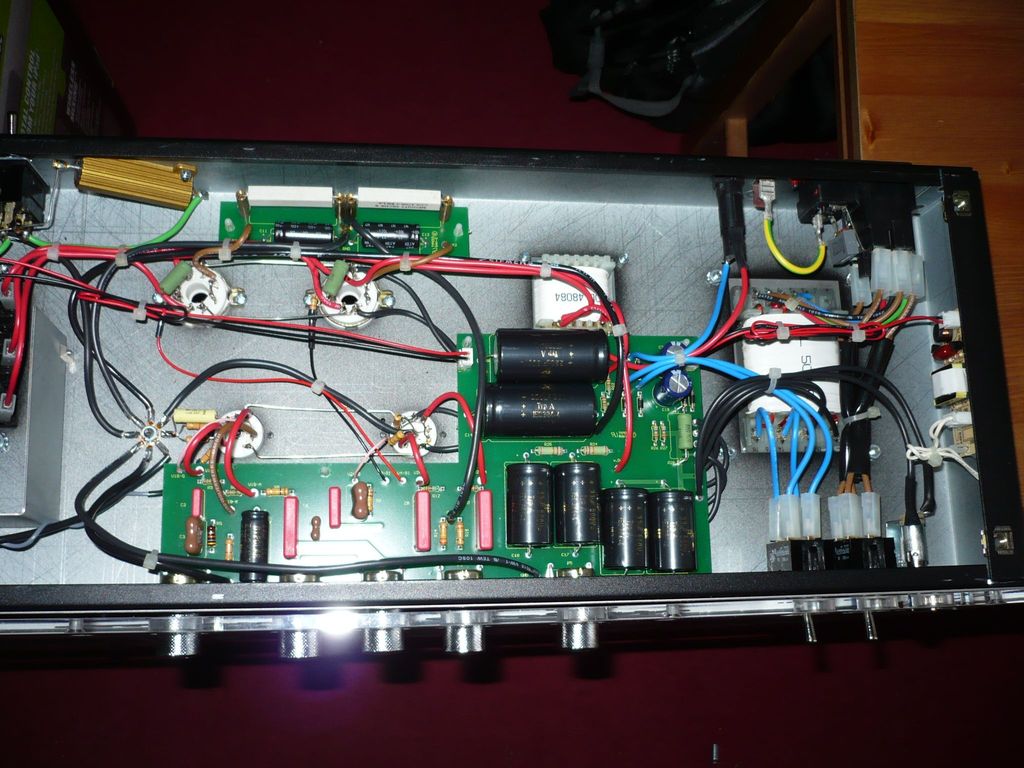

Zbytek zesilovače
(151.57 KiB) Staženo 169 x
Uvolněný kontakt
(178.73 KiB) Staženo 152 x

Ak tie Fastony na tom trafe drzia spolahlivo a nie je to tam pod nimi skorodovane tak ich nechaj.
A k tym vystupnym Jackom pouzi obycajny kablik a dobre to pripajkuj.
Inac na taketo silove vystupy na reproduktory je lesie pouzit SPEAKON konektory. Je to lepsie a hlavne spolahlivejsie. 8-)

Oprava úplně jednoduše, z těch spojů ten bleifrei cín dát pryč, drát kvalitně pocínovat, přes spoj drát-očko ev. křížem ovinout kousek tenkého lanka a pořádně propájet. Fastony nechat, ale ověřit jejich kvalitu a taky jak dobře jsou nakrimpované. Pokud je to šmejd, tak vyměnit za značkové.

Zkratovaný výstup bez připojení nemá a vím co dělají tyhle samice v kombinaci s noname jackama.Hořší je na tomhle zařízení kvalita pájení - viz na první fotce výkonový odpor na pravé straně připájený u přepínače. Další známá značka dělaná v Číně,která jde do kopru.Bude to chtít komplet prohlídnout a přepájet,zvlášť,když se jedná o lampáč.

No, tak ona už kvalita přístroje je celkm jasná, když člověk vidí provedení GND kabeláže a ty volně ve vzduchu vlající grid stoppery :D . Na práci začátečníka je to hezké, ale na profi výrobek dost slabota. Jestli vidím dobře, tak to snad má všude otevřeny cesty pro zavlečení vf bordelu dovnitř.

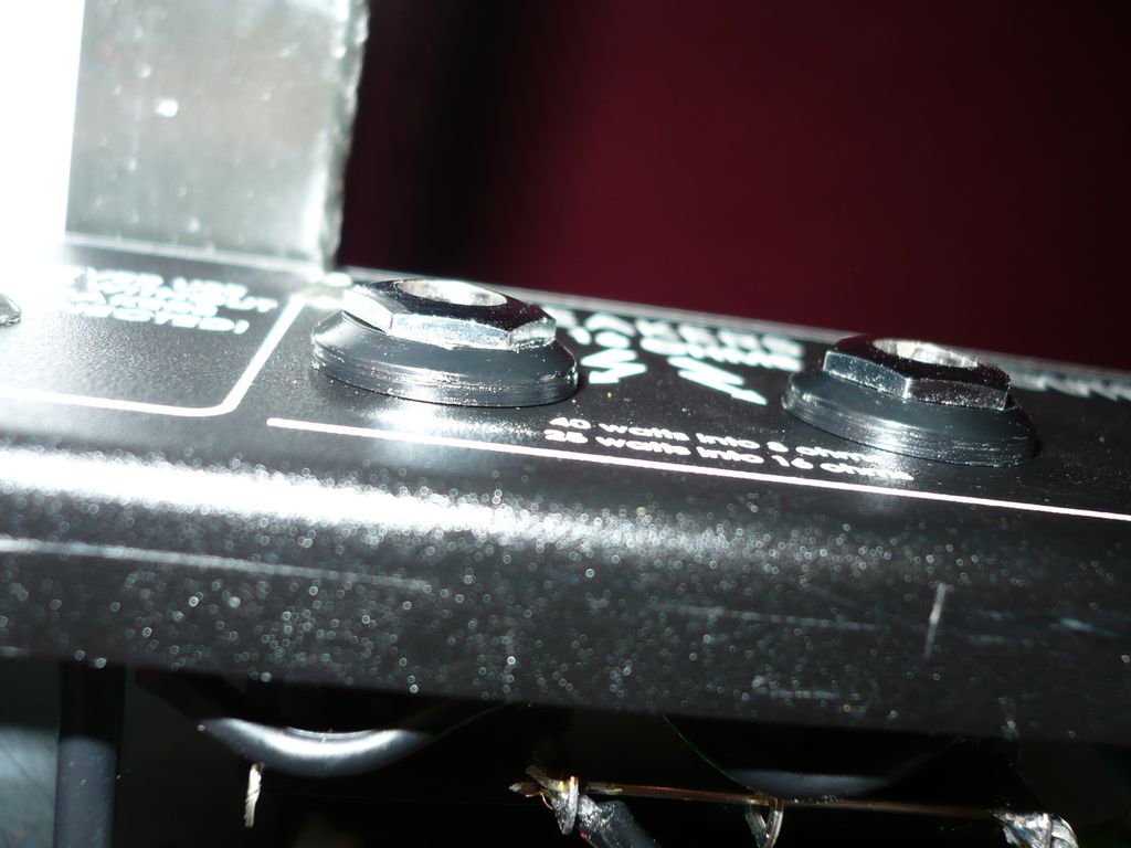

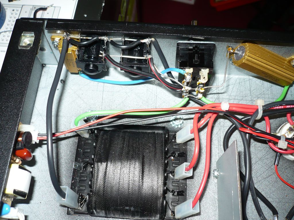

Po opravě.
(201.78 KiB) Staženo 91 x
Lepší vypodložení jacků
(98.85 KiB) Staženo 67 x
