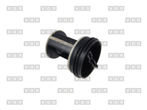

Pokusil jsem se otevřít filtr, ale podařilo se mi pouze pootočit víčkem. Vznikla malá mazírka asi mezi tělesem čerpadla s filtrem a víčkem, tou pomalu vytéká voda. Ale dál se mi už víčko vyndat nepovedlo. Nanajvýš mi sklouzlo "točítko" které je na víčku nasazené. Nechci nic příliš páčit šroubovákem, je to přece jen plast.
Je to normální, že nejde víčko filtru zcela vyndat, nebo mám použít nějaký fígl. Ale jaký?

vztáhni ten košík drží to ókroužek

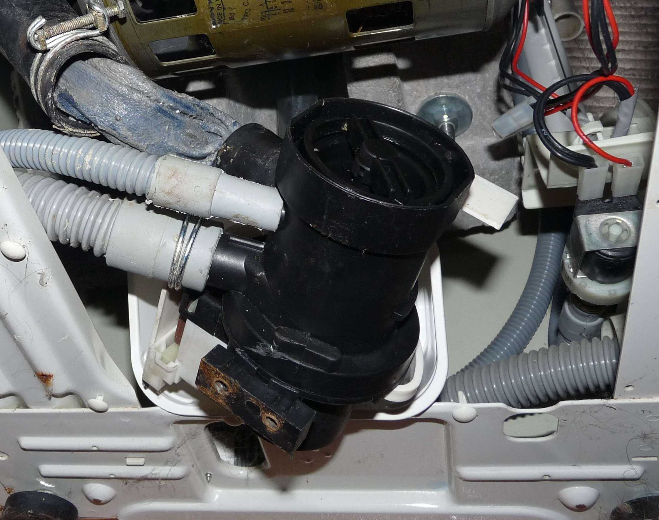

Večer jsem podšprajcl závaží dřevěným špalíkem o boční plech a pračka si lehla na bok :D
Dno nemá (od poslední demontáže bubunu) a tak bylo čerpadlo dostupné tudy. Vyfotit, povolit 2 šrouby a povytáhnout čerpadlo visící na hadicích trvalo jen pár minut.
Postupně jsem odpojil hadice a už mi bylo jasné kde udělali soudruzi chybu :D
Bohužel jsem po poslední opravě nedobře nasadil do bubnu plastový trojhran a on se v průběhu praní vysmekl. Mezi buben a jeho těleso se dostal jeden kousek prádla, který pračku zadrhl a vypnul. Ten jsem našel, nasadil a pečlivě zacvakl trojhran. Ale dírou se vytáhla ještě jedna fuska, které se rovnou schovala do odtokové hadice...
Košík co ho drží ókroužek se mi povedlo vyndat až mírným zalomením prstu dírou po hadici. Asi za ty roky vodní kámen udělal své a nechtěl košík pustit.
Pračka už je zase v cajku a dělá co má.
Tak snad už mohu toto téma prohlásit za ukončené a za 10 let je znovu otevřít u příležitosti rozloučení s dosloužilou babičkou.
Nechť je tato historka vodítkem dalším nešťastníkům, kterým se, anižbych to komukoli přál stane podobný renonc.
