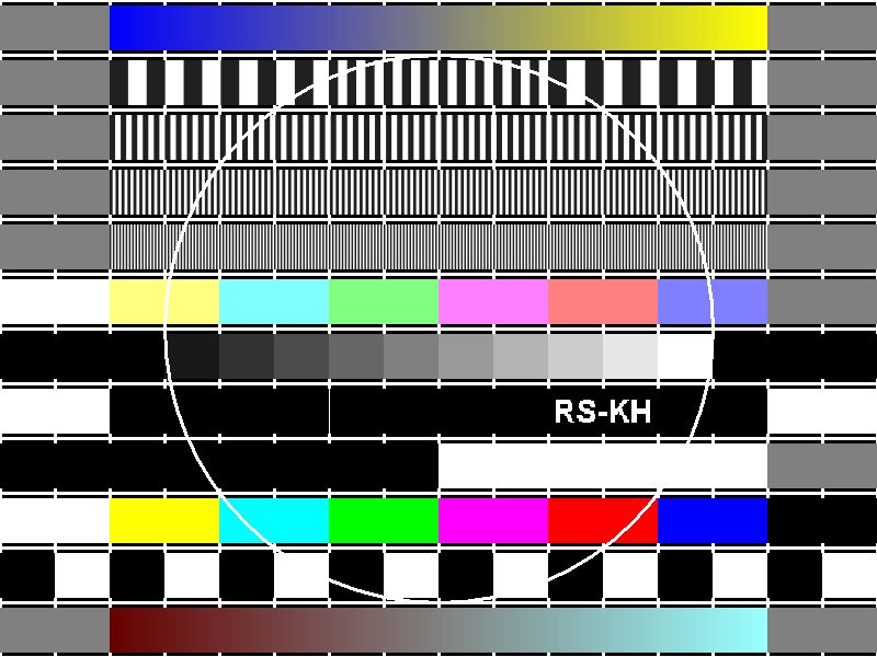

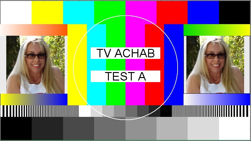

K vytvoření vlastních zkušebních obrazců lze použít jednoduchý prográmek Test Card Maker - ke stažení zde. Neinstaluje se a ovládání je poměrně jednoduché, lze zvolit běžné TV formáty, export do *.bmp nebo *.jpg. Parametry předvolených obrazců jde nastavit. Ukázka je v *.jpg kvůli velikosti souboru, bitmapa je kvalitnější.
Na webu autora lze stáhnout testovací obrazce řady zahraničních TV stanic. Jsou v souborech *.txt které je nutné zkopírovat a změnit příponu na *.tcd pro otevření v Test Card Makeru. V odkazovaném programu je na ukázku převedený soubor CZ1.tcd s monoskopem čs. televize.
4:3
(87.95 KiB) Staženo 263 x
16:9
(55.06 KiB) Staženo 247 x
