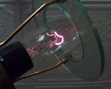

pred 5 rokmi sme mali niečo podobné:
(18.54 KiB) Staženo 140 x
