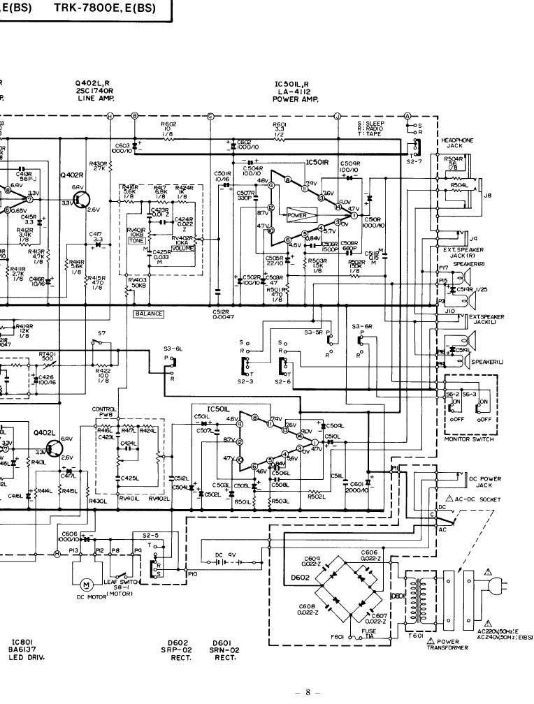

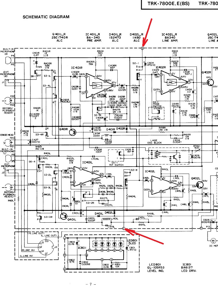

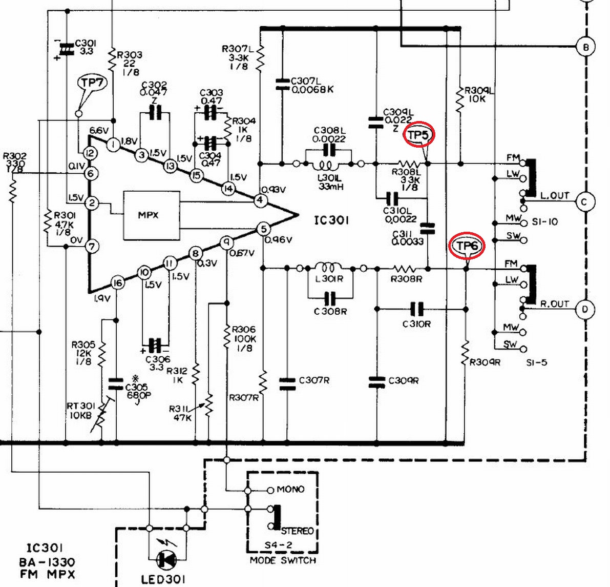

jak jsi na tom se základy . . . ?
Hitachi TRK-7800 tady si stahni manuál a kontroluj napětí podle schematu . . .

#7 Příspěvek od Toyota »
Děkuji za schéma, i když popravdě řečeno, takhle složitý nákres není nic pro mě, ale zkusím to. Honza.
