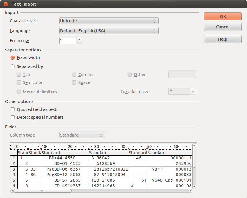

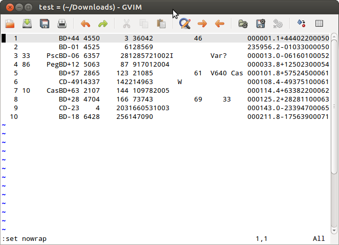

otevřel jsem ten tvůj soubor *.dat ve vim editoru (gvim). Zdá se, že ten text nemá "oddělovač sloupců", proto to nelze rozumně načíst. Snad to má "pevnou délku sloupců",takže doporučuji tento postup:
1/ otevřít prázdný OpenOffice Calc list,
2/ otevřít ve vim (nebo gvim) *.dat, ve vim <esc>: set nowrap (zruší zalamování řádku na konci obrazovky)
3/ zkopirovat text do schranky
4/ vložit text ze schranky do OpenOffice Calc list, zakliknout fixed width a "naklikat" konce sloupců.
Vim <esc>: set nowrap
(57.39 KiB) Staženo 82 x
OpenOffice Calc
(82.44 KiB) Staženo 84 x
