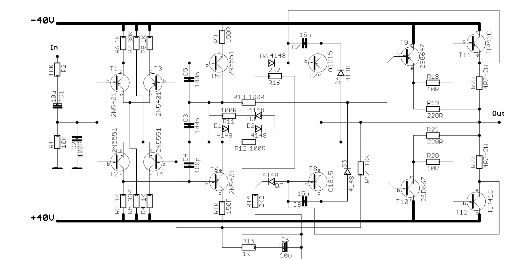

dostal jsem na opravu zesilovač Skytec SPL1000.Někdo zkratoval
výstup a odpálil výstupní tranzistory TIP a 2SDxx.Po výměně tranzistorů zesilovač sice funguje,ale výstupní signál je strašně zkreslený.Předpokládám že se musí ještě nějak "doladit"rezistory,ale v zesilovačích se moc nevyznám tak píší sem o rady.
Díky
Schéma
(208.95 KiB) Staženo 1041 x

Zkontroluj R18 až R23 a všechny ostatní tranzistory a diody. Změř klidový odběr a ss napětí na výstupu.
Žádný dolaďování rezistory!
Příspěvky: 21246
#3 Příspěvek od Hill »
Jo, a bacha na schéma: T6 je ve schématu zrcadlově převrácený (zaměněné kolektor a emitor)

Okáčko ti jako běžně poradil s ohledem na ukecanost , no v těchto zapojeních jsou komplementární dvojice alespoň trochu párovány . Pokud půjde o vstupní dvojice zvláště , tak potom budeš těžko hledat "nulové" napětí na výstupu . No a pro základní statickou kontrolu se hodí D1-3 zkratovat . Tím omezíš možnost vzniku dýmových efektů . Zbylé-původní trandy změř i na zesílení .

tak jsem měřil a měřil až jsem naměřil na rezistoru který má mít 0,47R (Výkonové na výstupu,ve schematu je špatná hodnota) tak měl
150K .Na pohled vypadají v pořádku,žádné poškození tak by mě nenapadlo
že se může takto zničit.Zítra koupím,vyměním a uvidím.
Jinak SS na výstupu je nějakých 4.5mV a odběr pro každou větev cca 1mA.
Ještě by mě zajímaly tý párové dvojice,znamená to že oba tranzistory mají mýt stejné zesílení,nebo nějaké jiné parametry?
Předpokládám že ty T co jsem měnil nějak do páru nejsou,co se tím zhorší?
Díky za rady a zítra poreferuji jestli to bylo tím.

U těch koncových to není tak tragické . A než to zapneš s dobrými R , tak dej do napájení pojistky tak do 0,1A . Při zkratu diod tvořících klidový proud to musí stačit . Přeměřil jsi preventivně všechny trandy ?
