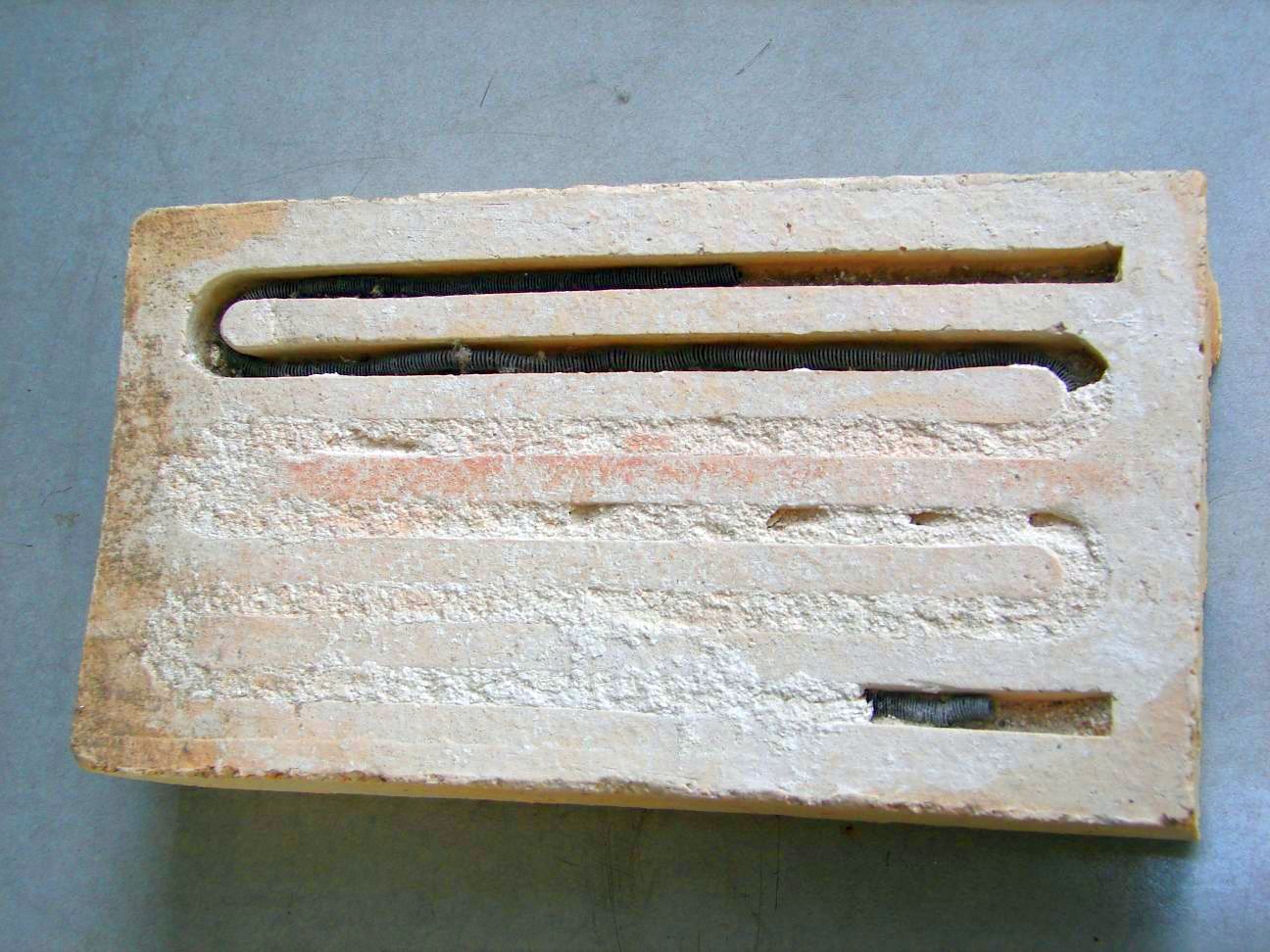

Zdravím, potřebuji vyměnit topné spirály v akumulačních kamnech. Čím mám nové spirály zatmelit? Podmínkou je snadné vyškrabání tmelu při případné opravě a samozřejmě nekorosivní tmel.
(197.33 KiB) Staženo 138 x

Myslím, že šamotová múčka s vodným sklom...

Prodává se kamnářský tmel na opravu klasických kamen, šamotová výmazová hmota, žáruvzdorná malta - vybereš si.

A doporučení na vodní sklo neber jako radu , ale realitu . V dnešních parnech nejprve na slunku vysušit , až potom elektriku do nich . :D např . http://sokov.cz/index.php?p=eshop_productinfo&id=160448 Prostory DOBŘE vyplnit .

Doporučuji jemný černý kamnářský tmel v kartuši za cca 150 kč,lepil jsem s tím i žáruvzdorné těsnění do dvířek kamen a drží to bezvadně,po vypálení to jde šroubovákem v případě potřeby vyškrábnout.Chce to ale podklad,pokud to nebude litina,dobře navlhčit. Šamotem s vodním sklem to půjde také,ale je obvykle hodně hrubý a moc se to nespojuje ,spíš se to drobí..
