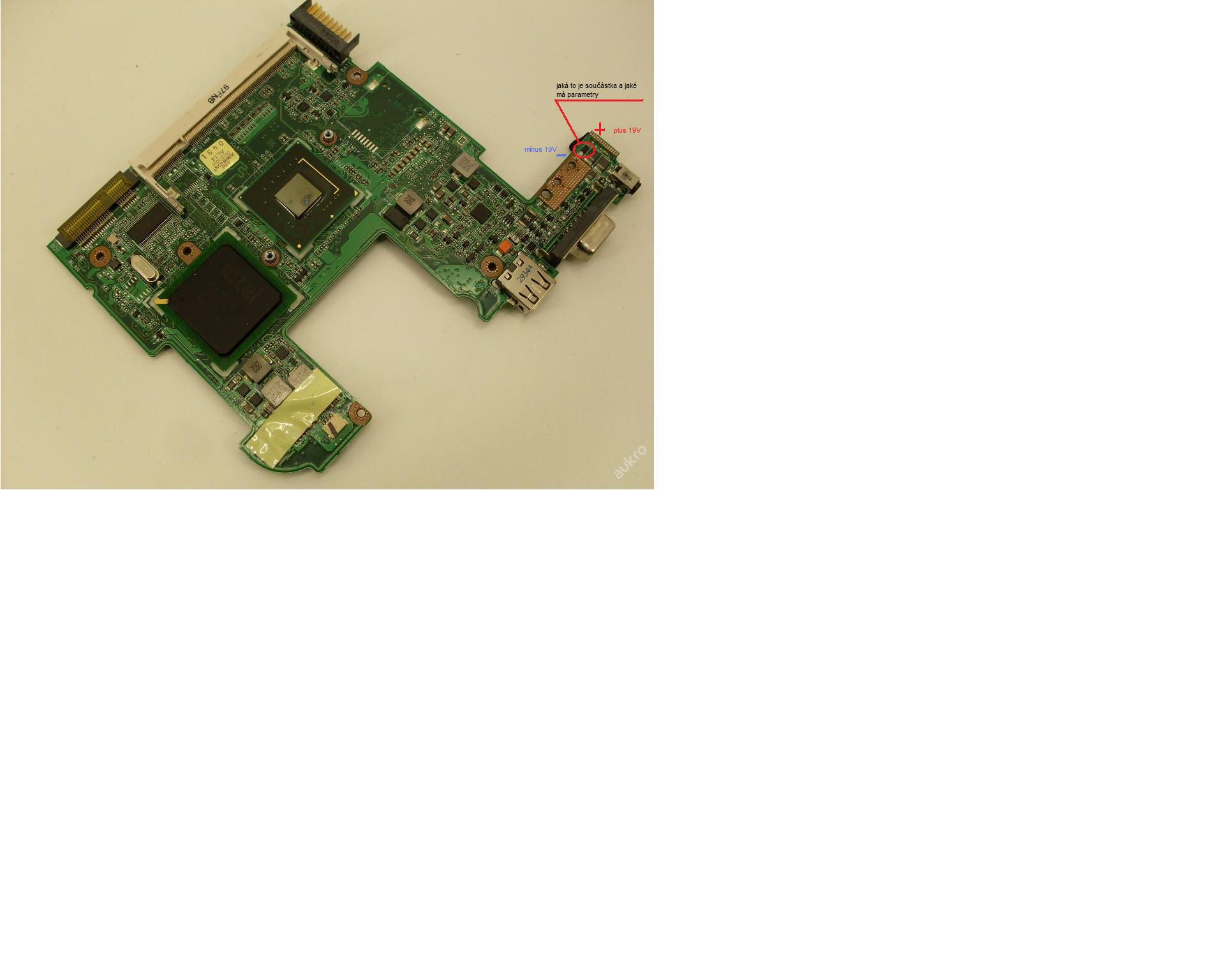

Prosím o radu. V napájecí části základní desky Eee1005h odešla součástka, která je jako třetí za napájecím konektorem. Pravděpodobně dioda. Neví náhodou někdo co je to za součástku a jaké je její typové označení popř. polarizace? Za radu děkuji. Antek

Je to s těmi notebooky pořád dokola, na desce je nějaké typové označení, to dej do Googlu, najdi schema desky a najdi si v něm, co je to zač.

Pokud se nepletu tak dioda plní ochrannou funkci. Takže zahodit. To, že notebook ani pak nejspíše nepojede je věc druhá. Měřením pak dojdeš k součástce na druhé straně...
Resume:
Vyhodit diodu zkusit zapnout. Pokud nepojede zahodit.

Jsem je zatím zahazoval. Na druhé straně je vstupní mosfet. A ten se prostě neotevře ani za.... no je řízen z takového malého hajzlíka s divným označením který se mi nikde nepodařilo dohledat na starých deskách ani koupit takže....
Co jsem nezkoušel je přemostit ten mosfet na vstupu..... on totiž ten notebook z baterky vždy jede.

Není to nějaký ochranný monitor napětí? Pokud je napětí OK otevře mosfet a pustí to dál? Pokud tam byla nějaká přepěťová špička tak chcípl ten monitor, ale přes ten zavřený mosfet by se to dál nemuselo dostat.

Zdravím a děkuji za náměty, zapoměl jsem uvést, že PC na baterku jede. Nejde nabíjení. Součástka je zničená, takže nelze přečíst její typ. Na googlu jsem schema nenašel.

K funkci notebooku tu vyhořelou diodu není potřeba. ...

Tá dioda je SS0540
O nabíjanie sa stará obvod MB39A132 spolu s dvoma fetmi AP4957GM a AP4835GM. MB-čko sa dá objednať na e-bay za pár korún. Ak chceš pošlem ti schému emailom.
