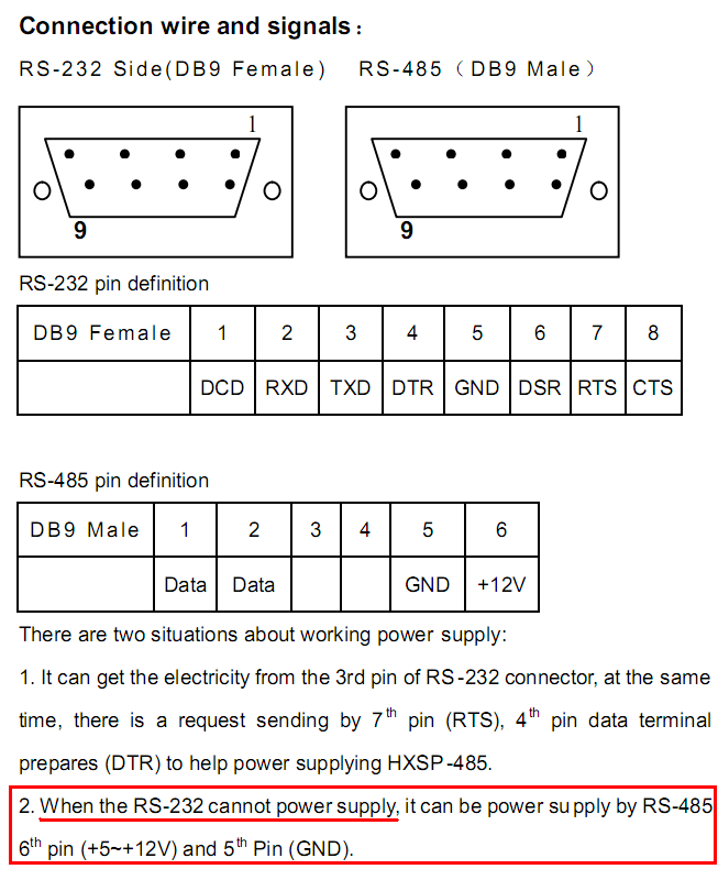

Moje otázka - nemáte někdo zkušenosti s provozem a hlavně s napájením převodníku - viz obrázek. V návodu píší, že "krade" napájení z vývodu 3, případně se nahodí vývod 7 a 4 na straně 232. Nebo že je možné použít vývod 6 na straně 485, který je určen pro externí napájení 12V.
Ale nevím, zdali mám mít napájené obě strany (232 i 485), nebo zdali jsou strany galvanicky a propojené.

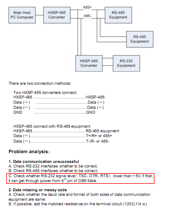

#2 Příspěvek od ok1hga »
protože se přenáší jen RX/TX nebude na 232 dostatečné napětí,
prostě bych to zkusil napájet na straně 485ky a uvidí se . . .

#4 Příspěvek od ok1hga »
petrfilipi píše:Ale nevím, zdali mám mít napájené obě strany (232 i 485), nebo zdali jsou strany galvanicky a propojené.
. . . obě strany jsou galvanicky propojené, stačí napájet 5 - 12V
na straně 485.
