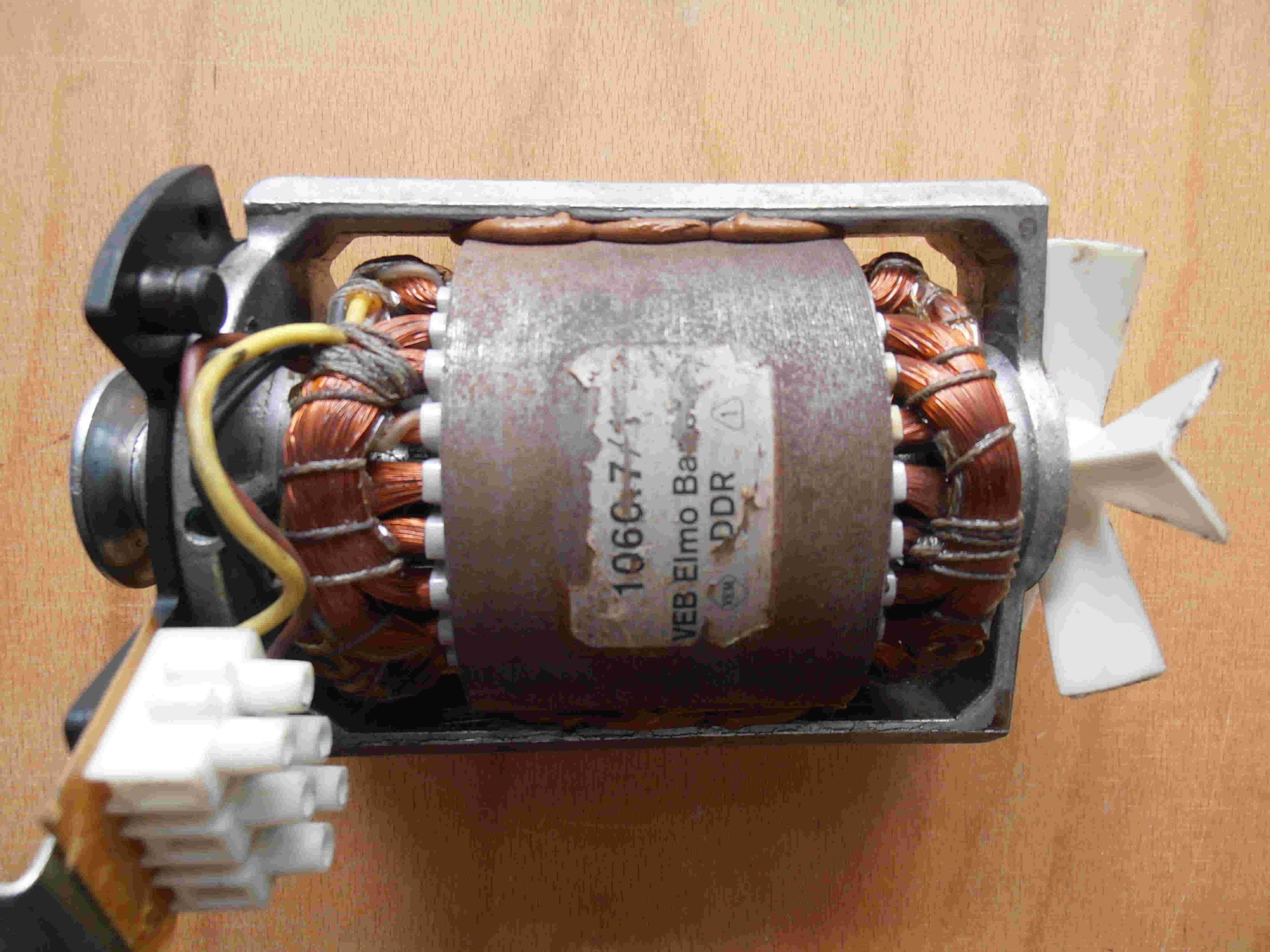

Zdravim, tento asynchronní motor je údajně z počítače, štítek je částečně smazaný, potřebuji vědět jestli lze použít na 230V a velikost kondenzátoru.

Pepy jsi se ptal ? máš to přes zahradu !
. . . lepší fotka té svorkovnice a kabelů by nebyla ?

To je motor od soudruhů z NDR.
Přiměřený kondenzátor 2uF /400Vac a měřit napětí.
Změř odpory vinutí a najdi společný vývod.
