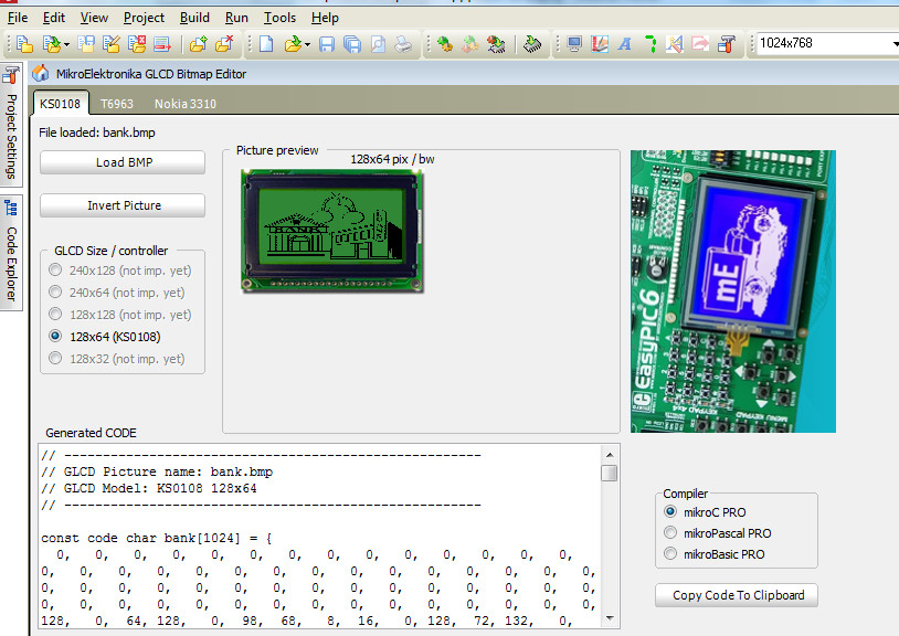

Já používám pro programování procesorů vývojové prostředí od Mikroelektroniky a jedním z nástrojů tohoto prostředí je i GLCD bitmap editor. Náhled přikládám. Ale umí to asi jen Č/B obrázky.
Pak sjem ještě našel toto: http://en.radzio.dxp.pl/bitmap_converter/
Petr Filipi
(171.97 KiB) Staženo 172 x
