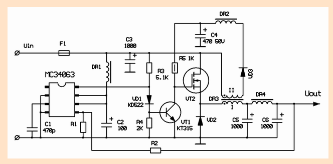

#33 Příspěvek od ZdenekHQ »
Jen pro doplnění tématu - tohle je zajímavý řešení, ovšem pro 12V.
http://radiokot.ru/circuit/power/converter/11/

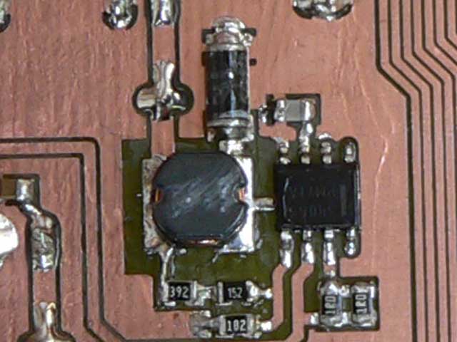

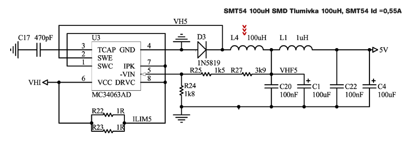

Mno k tomu prikladam ja svoji nespocetnekrat overenou konstrukci z bezne dostupnych a levnych soucastek.
MC34063AD SOIC za 6Kc a civka SMD obdobne velikosti za cca 9kc.
http://www.gme.cz/mc34063ad-p974-001
http://www.gme.cz/tl-smt54-100uh-p965-068
http://www.gme.cz/1n5819-melf-p920-121
Je to cca do 200mA. Funguje to od 7-30V, netopi to a jede to pekne i dlouhodobe. V panelu co mam na zahrade je pouzito MC33063 (vetsi teplotni rozsah od -40) to jiz bezi 5tym rokem. Krasa je v tom ze k tomu vede kabel cca 150m na kterem bude nejaky ubytek, ale posilam tam 24V a hraje to jako blazen. Leto/Zima a nema to problem. Ty odpory jsou pouzite takto, protoze pri tom 1k8 spodnim odporu je to presneji trimovane na 5V (cim vetsi je Rbot, tim vice se na nem uplatni Ifb) a hlavne mi to dovolilo kombinaci s E12, ktera presne udrzi tech 5V. V praxi se mi to hejbe neco mezi 4,97-5,03V. Takze supper.
Vfb=Vin*Rbot/(Rbot+Rtop)=5*1k8/(1k8+1k5+3k9)=1,25 coz je to co je treba. Aby pri 5V bylo na Vfb 1.25V :)
Jinak stokrat overeny design DPS pro tuto SMD verzi bez propojek prikladam take :))
Pro 3.3V verzi pouze upravit hodnoty odporu Rbot davam 1k2 a Rtop Davam 1k5 a 470R.
Jinak indukce je 100uH a zapomente na ty squely kalkulacky na internetu. Pac pri tom 100uH to opravdu jede, nehreje to a dovoli to tak velky rozsah napajeciho napeti. Kalkulacka vypocita pro 24V urcite podstatne vetsi indukci te civky, ale neni treba. Pri takto malem proudu to nema problem a hraje to pak opravdu od tech 7-do tech 30V.
