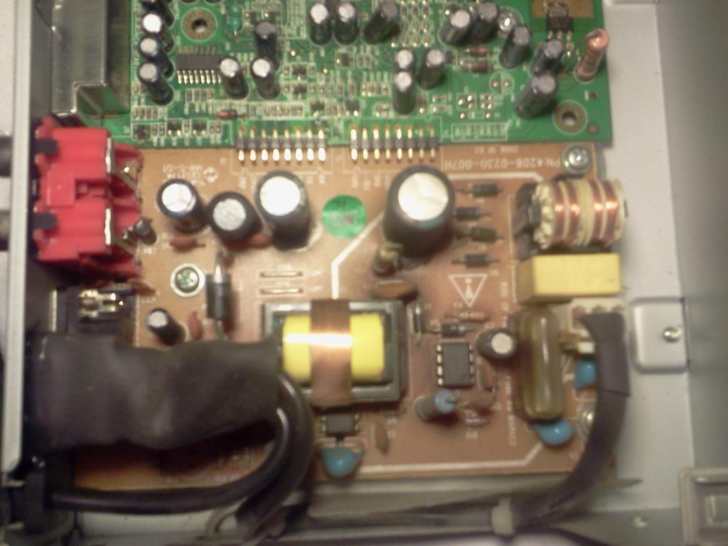

Ahoj. Dostal se mi do ruky zmiňovaný set top box X-SITE a Mascom. Oba jsou totožné s naprosto stejnou závadou - a tou - Při zapnutí pravidlně blikají kontrolky v intervalu cca 1s.Otevřel jsem ho a při měření výstupního napětí se zdoje +5V a 12V napětí skočí na udávané napětí ale ihned klesá. Někde jsem se dočetl že by stačilo vyměnit elity (proto asi kmitá tak pomalu). Na desce se ještě nachází obvod FSDH321-DH321 - na něm naměřeno stabilní napájecí napětí obvodu 18V. Nevíte kde bych měl hledat závadu? Zkušenosti se spínacím zdrojem bohužel nemám. Přikládám foto zdroje. ještě doplnim že se to pravděpodobně stalo za bouřky. Dostal jsem i TV Samsung která taktéž nejde zapnout, ale po poslechu kmitá zdroj ve stejném intervalu.. Děkuji..
foto zdroje

Vypadá to na něco z rodiny TOPswitch-dle obrázku ten IO ( akumulující měnič).I když se možná pletu,ale se pozná dle zapojení sic označení IO tomu neodpovídá.Zdroj asi pulzuje-pokouší se o start,ale registruje přetížení a ochrana v IO vypíná.Chyba může být ve zpětné vazbě,nebo zkrat na výstupu zdroje popř.zkrat na primáru imp.trafa.
