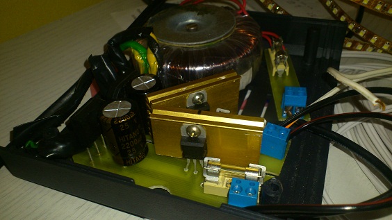

Máš pravdu .... stačí to jen uchladit. Odběr bude 1.2A ale s tímhle chladičem je to po 3 minutách dost teplý tj na ruku pálí a teplota stoupá. Když mi poradíš jak vejkej chladič tak je tahle debata vyřešená. ovšem nemužu se moc rozšoupnout málo místa
současné chladiče a trošku lidové tvořivosti
(71.78 KiB) Staženo 120 x

Jak tam máš lineární stabilizátor, tak buď se musíš rozšoupnout s místem pro pořádný chladič nebo použít chladič menší (třeba z procesoru), ale s ventilátorem.
Podobně, jako to napsal PavelFF, také to mám vyzkoušené s diodami na každém výstupu: jak ochrana jednoho stabilizátoru začne snižovat napětí, převezme další odběr druhý stabilizátor (ten, který měl na výstupu "o fous" menší napětí). Proud prvním už dál nestoupá. Ale to platí jen, když se přiblížíš k odběru 2A nebo teplotě pouzdra si 105°C, při nichž začne zabírat vnitření omezení stabilizátoru.
Jinak v tom bude te stabilizátor s vyšším výstupním napětím pořád sám.
Ostatně také si myslím, že 1,6A ze stabilizátoru s omezením na 2A musíš dostat úplně normálně.
