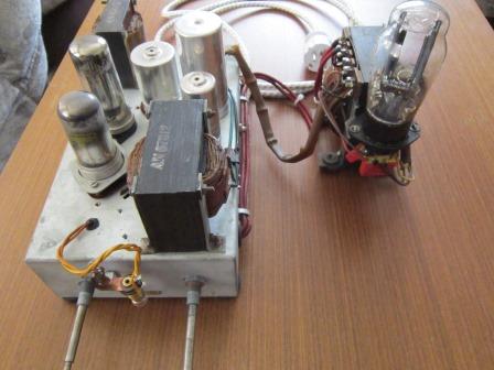

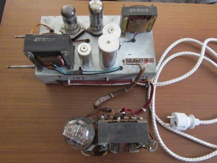

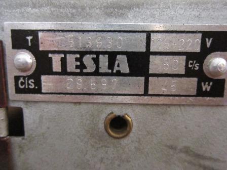

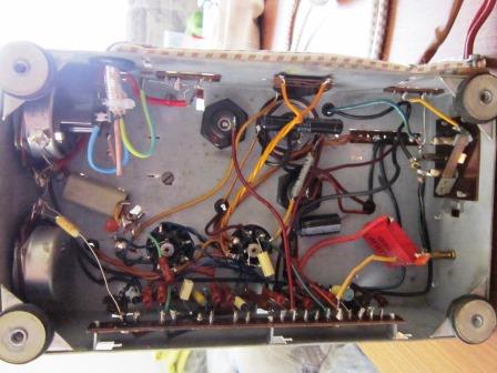

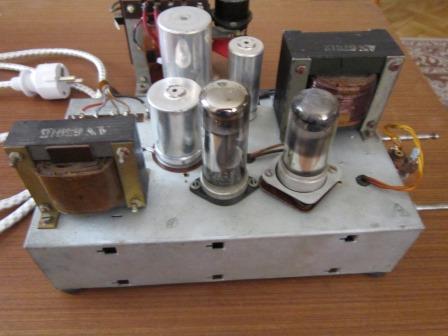

Ty M64 zkusím taky ještě vyměnit. Teď už toho mám plný zuby. Zkusím ty kondy najít a zítra dopoledne vyměním.
Tak jsem pohledal ale jsem na tom tak že jsem našel pouze 470k a 220k. Od každého mám několik. Budu je muset dát paralelně. Budou mít 690k ale to by snad nemělo vadit. Dávám všude MKT 207, 208 a pod.
Tak tady je několik snímků. Na obrázku není vidět potenciometr M32 na g2 ECH. Je to udělané stabilně. Je to jedna z malinkých odlišností oproti schématu. Dále jsou tam malinké odchylky v kapacitách.
Jo, a v klidu naplno to skoro vůbec nevrčí. Chová se to moc hezky.
Tak ještě jednou díky a zdravím! Kaca
